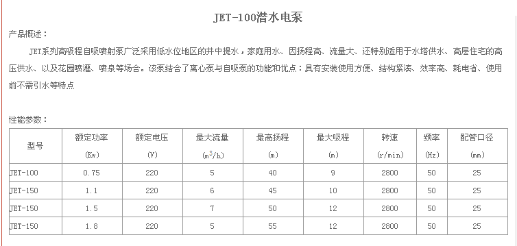

发表于:2011/4/26 21:25:02
以下是引用845108764在2011/4/26 18:33:30的发言:
以下是引用mat3210在2011/4/2616:34:22的发言:
泵类选的是扬程、吸程、流量,最后要靠这些参数选择功率,你现在只有个扬程,怎么选呢?
看来你就是个行家。楼主问的片面了。
活到老,学到老!感受生活,也享受生活!
我感觉不以为然,首先楼主问的是潜水泵,不需要什么吸程。
呵呵,潜水泵真的不需要考虑吸程吗?给你个产品参数看看。

发表于:2011/4/26 21:28:11
220V单相2.2KW以下。
