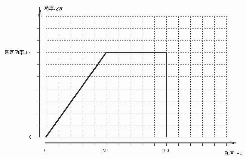

一台变频电机铭牌上有0---50HZ恒转矩50---100HZ恒功率。不知是什么意思?

0-50HZ可实行恒转矩调速,即频率增加,转速增加,转矩不变;50——100HZ实行恒功率调速,频率增加,转速增加,但能提供的转矩降低。

恒转矩变频调速就是额定转速以下的调速方式,就是保持压频比不变;恒功率变频调速就是额定转速以上的调速方式,保持电压不变,进行弱磁调速。

额定频率为50HZ,在额定频率以下运行为恒转矩;功率随频率的升高而变大;
在额定频率以上运行为恒功率;转矩随频率的升高而变小;
频率达到100HZ时,转矩只有额定转矩的1/2;
