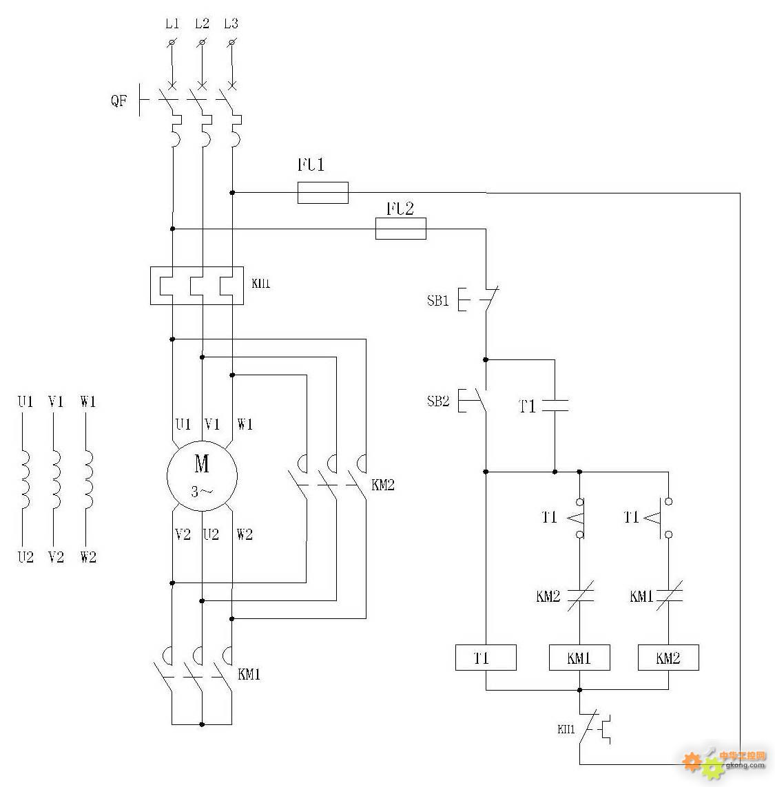

如上图。这种电路仅适用于13KW以下的三角接法的小容量电机,

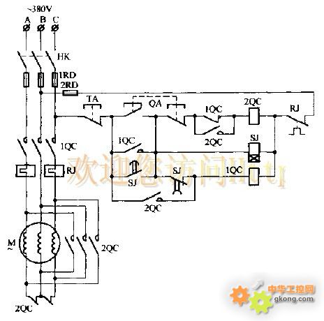

供你参考一下

这样不是不用的时候还的关闭空开 ?
