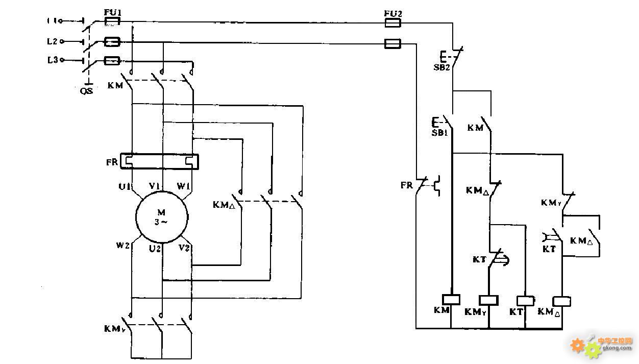

求用一空开一时间继电器两接触嚣实现电动机星三角降压启动电路原理图.谢谢!

电路是很简单的基础知识,一般需要三个接触器,你确认要两个?

电路图在电工基础的书里就有或者上网查一下,有很多的。不过都是三台接触器,二台不知道怎么实现

用两台没见过  为了安全起见最好用三台接触器

网上有很多的,两个只能用于功率不大的电机。

可以用两台接触器,空开代替一台主接触器。我不会在电脑上画图,否则可给你图了。

以下是引用想想看在2011/4/7 21:39:52的发言:
空开代替一台主接触器?这划得来吗?一只小接触器才几个钱啊?
空开不适合频繁的分合闸,空开的机械或电气寿命是几万次,而接触器寿命是几百万到千万次!

星三角降压启动电路原理图
星三角降压启动电路原理图

两个接触器是可以的要选CJ12的和CJ20就能实现

以下是引用zjonline在2011/4/8 8:08:47的发言:
空开代替的主接触器,不用频繁开关
