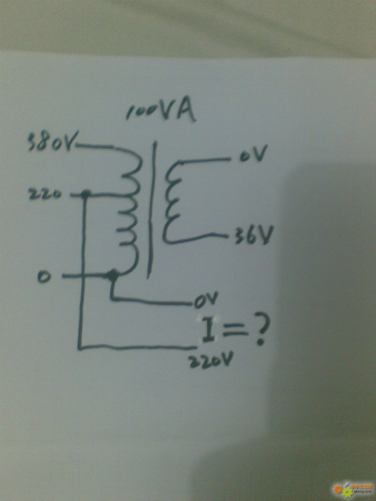

请教
这个100VA当自藕变压器使用,220V处最大输出电流是多少?

4-5A左右

P=U*I

这个变压器使用380V输入,满载的时候,220V最大输出电流是0.36A,36V输出为2.23A。

能不能讲讲怎么算的?

100VA*0.8=80W,P=UI,代入I=P/U,80/220=0.36,二次侧:80/36=2.2A。

这样中间抽头 不常用吧 不过算就是上面说的

谢谢师傅们的回复
就这么简单 P=U*I

上面说的不对,自耦变压器在忽略励磁的请况下,k=u1/u2=I2/I1=380/220=1.732.
也就是说I2=1.732*I1=0.45A

自偶接法时,可以用到200VA
