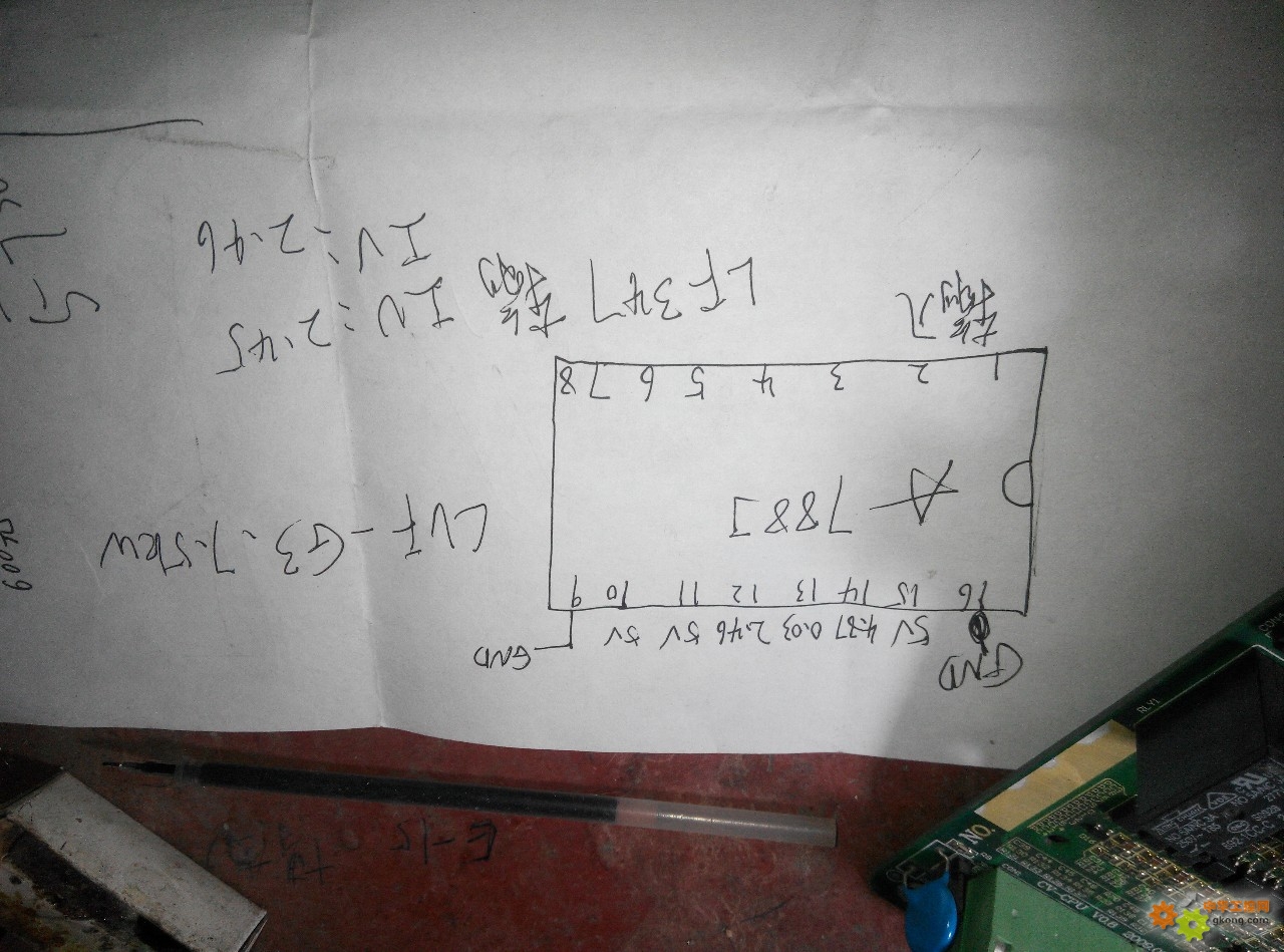

原本以为运放LF347坏了,再在换上新的运放,通电还是显示ER-17故障,,经检测,LF347工作电压(+15V、-15V) 也正常,,但从A788J输进来的电压为-0.16V和-0.1V   经LF347放大后,LF347输出6.8V电压   这个正常吗,,,还是A788J应该输出0V电压?

6路驱动和过流保护也有关系吗?  驱动芯片A312H我全换上新的了

具体电路,我也不太清楚,凡是动过的地方,再细心检测一遍就是了。

刚刚修了一个ER17的故障,我测量了下引脚电压,仅供参考
