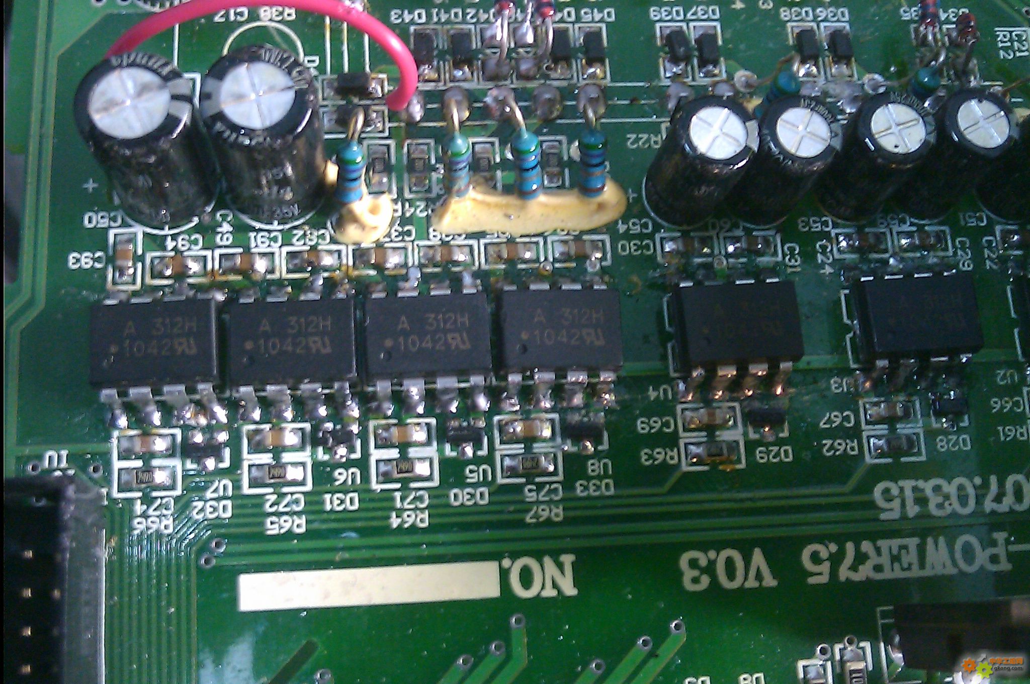

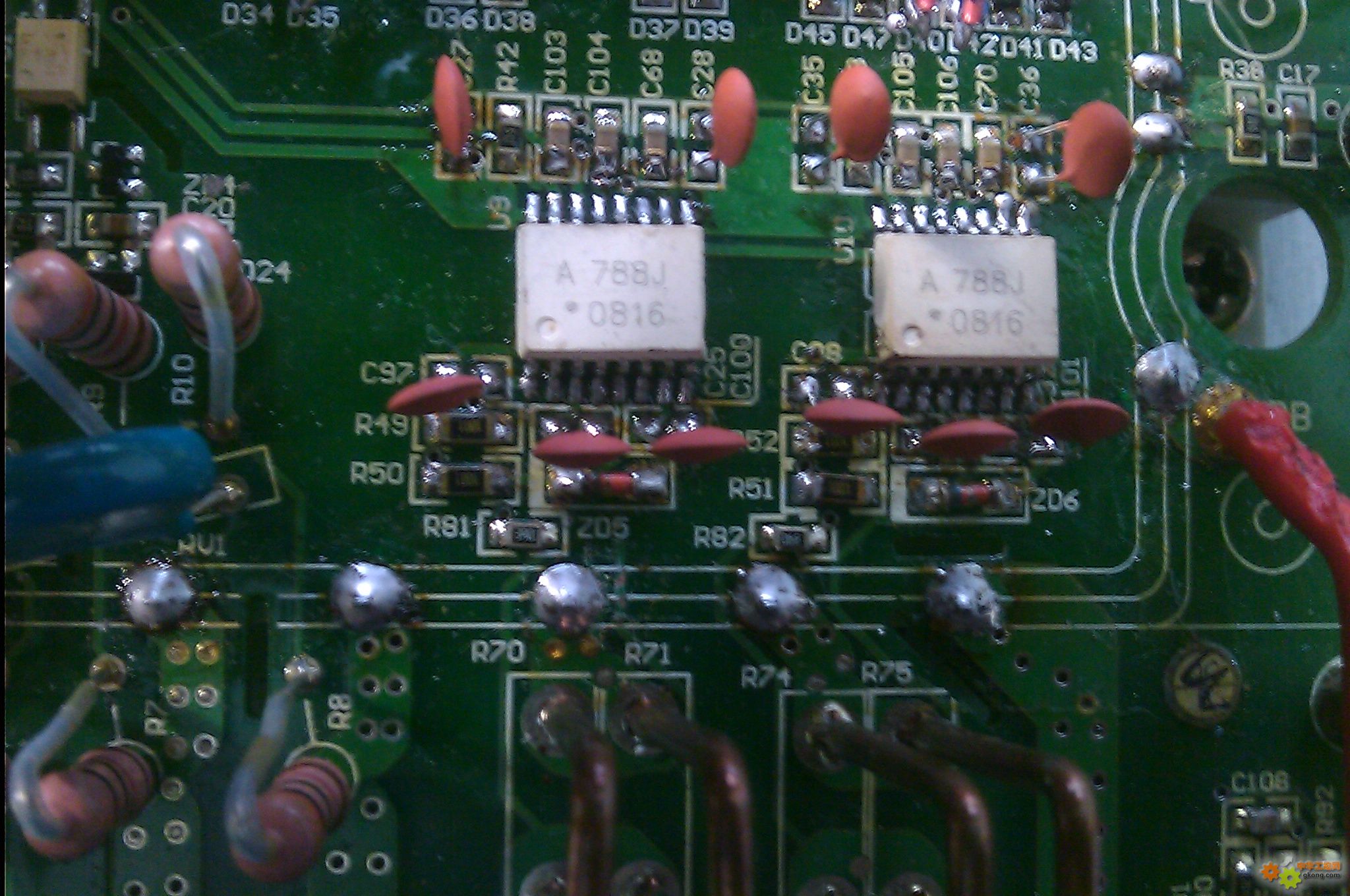

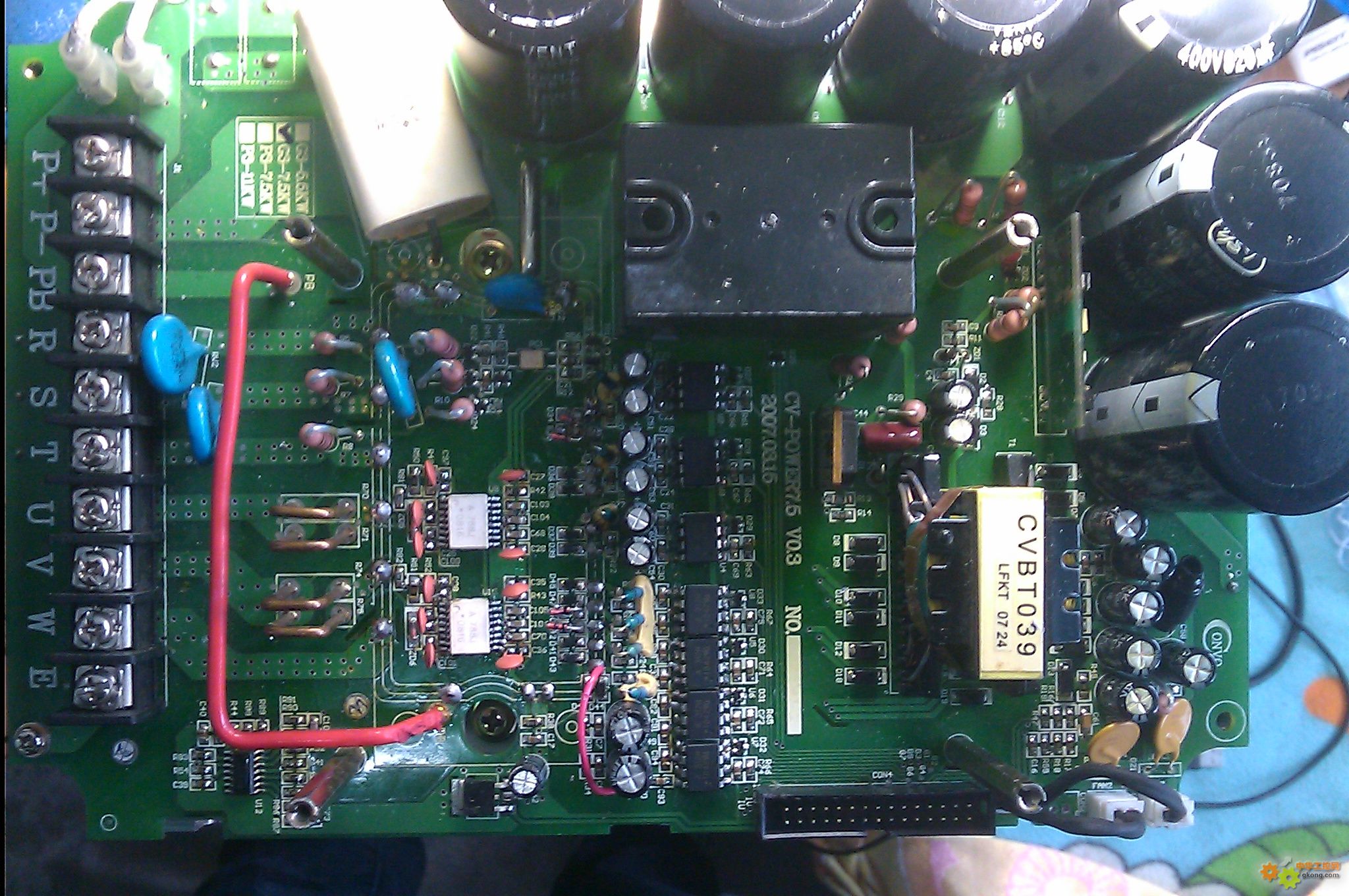

此变频器原本是好的
因被卸下作“研究” 装上去时忘了把模块螺丝拧紧,通电运转一会儿后模块可能因温度过高而损坏
现换上新模通电试机,电机运转是停顿感 ,之后我把过流检测光耦(A788J)换新的后 上电就显示ER17(过流保护)
且A788J的工作电压正常! 再求助各侠大侠指点

运转有停顿感,可能逆变功率电路有故障,应该彻底检查和排除。上电即报警,有误过流信号报出,应确定故障信号是从什么电路报出,并进而排除。如楼主所言,是否为更换A788J不当造成,应细心检查和恢复原电路。有多路电流检测电路,可对比检测,确定故障所在。

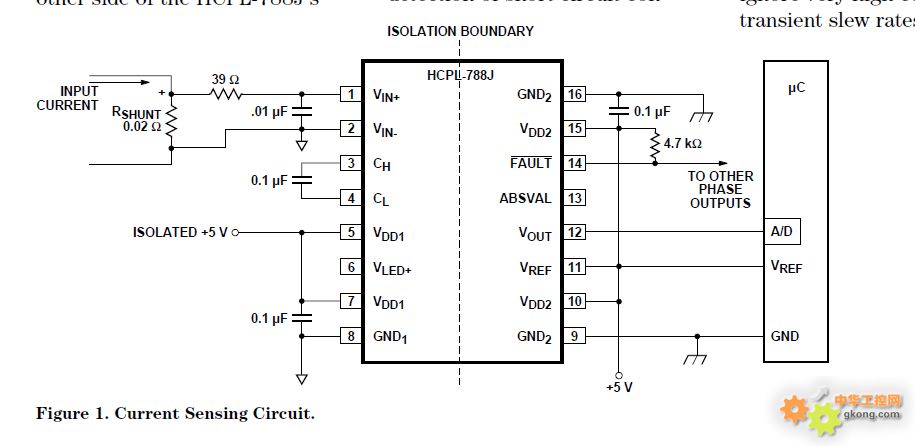

通电检测了A788J第12脚(检测信号输出) 电压为0.07V 应该是正常的
但依旧通电显示ER17 显示ER17跟A788J第12脚电压应该有关系呀
为什么还是显示ER17呢,,xq09181大哥 能再指点一下吗

检查看看6路驱动是否正常啊
