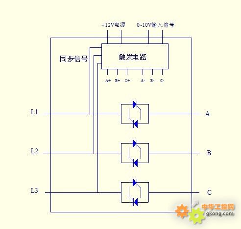

上图是一个调压模块大概的图纸,有个现象我有点不明白,请各位师傅们帮忙分析一下~!
当我断开负载、12V电源和0-10V输入信号时,测量UA、UB、UC分别对零为230V、190V、190V。但是UAB=UBC=UAC=0V
不知道为什么会这样,请高手们帮忙分析一下~!

你把负载断开后UAB,UBC,UAC就不是0V了,原理自己分析吧,就是电源内阻与分压。

我就是不接负载的情况下测量UAB=UBC=UAC=0V

没看全,调功器输出内部应该还有一组RC电路,估计你这个现象应该是230V那相截止的不好或击穿了,单相电压是那相经RC反到其它2相的。
RC电路在外部,我已经摘除~!

你的模块的吸收电路可能有点问题
昨天从厂家发过来一个新的,上电测量现象一样~!

今天和厂家联系,他们说没注意过这种现象。我让他们做个实验,结果也一样。现在还没给我回复具体原因~!
