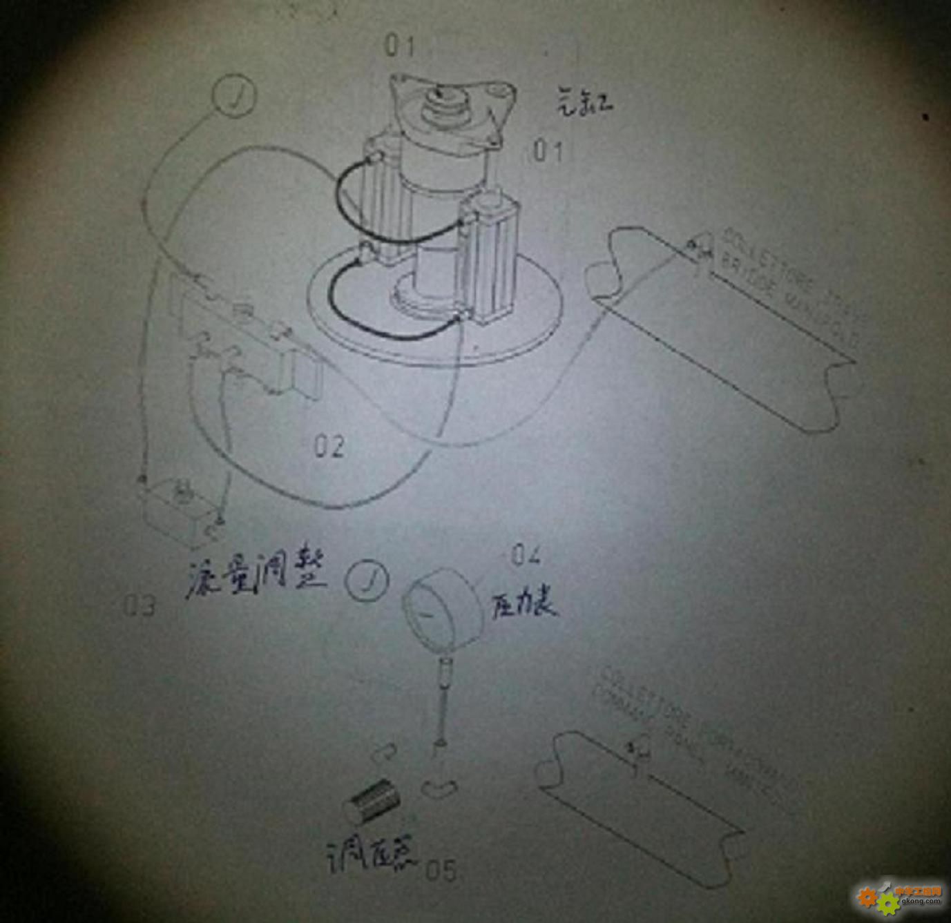

气路图

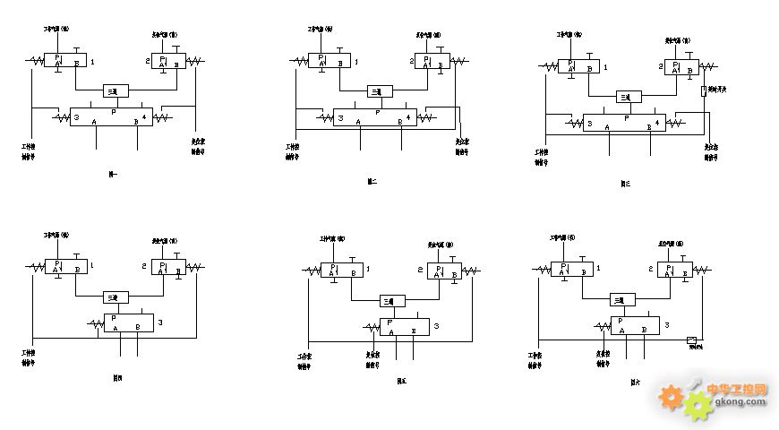

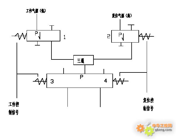

以下是引用qazasa在2011/4/7 10:27:46的发言:
这种电磁阀的用法,有点特别,不知楼主解决了没有?
使用上图试了一下,失败。
现象:磨具上升没问题,下降工作不行,原设备下降开始快速,后慢慢接近工件,改后下降慢,待接近工件时,工件已前移一段距离,有一段磨不到。
分析:阀的控制一直有一个在工作没有第3种状态(断电除外)模具或上或下位置,从控制角度看没有第3个位置!
原阀是个改制阀(见前图),按其工作原理改为上图,用阀1,阀2做开关气阀用(电阀的管路不对),结果模具下行开始部分太慢。如果调整气源压力---太繁琐,客户不希望。
可能原因,原阀在变化时,主气可能通过气路是气阀芯快速移动,且工作气一直顶着;而按上图改造的,在由复位变换到工作时,复位气源通过三通一直顶着工作气源“开关1”,且阀1,阀3芯工作气源建立就比较慢。
可能是以上原因,请专家们提建议。
准备再抽时间试下图的后几种,应该可以的!

可以替换,只是比普通的电控阀多了2个气控功能,即可以单独用气来控制阀芯移动,也可以用电线圈来控制,实现的动作只是切换出气口,或者关闭出气。
如果要替换请将完整的气路图研究一下,12和14口接到哪里了,把它同时替代就可以替换了。
