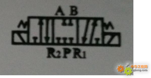

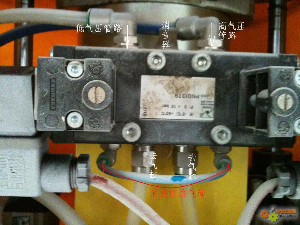

上图是在用阀的图,下图是准备替换产品的图,请问能不能替换?
设备上气管连接方式:1接消音器,3串一调节接压缩气,5接压缩气,2接汽缸一端,4串了一个可调气量的东西后接汽缸的另一端。
请问这是常规接法吗?
是不是因为汽缸的往返速度不一样才这样接?
对阀有什么要求?需注意什么才能让汽缸用的长久(比长规接法)

所有的阀都是按:P接进 A  B接输出。R1 R2接消音器。
上面这个阀为O型阀,中间封闭,这种阀可以让气缸中间悬停。

五口三位封闭型电磁阀

这种阀可以让气缸中间悬停,不同意这种看法,在中间是不可以悬停的吧

双线圈在都不得电的情况下,可以让汽缸停在任意位置!

双线圈在都不得电的情况下,可以让汽缸停在任意位置!----是这样的
所有的阀都是按:P接进 A  B接输出。R1 R2接消音器。------反过来可以吗?即R1,R2接进气,P接消音器,A,B接汽缸。
此设备是个大理石磨机,磨头下的慢,遇到.....上的快,是不是因为这个要求才这么接

可以替换的,两个都是属于中封型的

替换失败,试分析原因

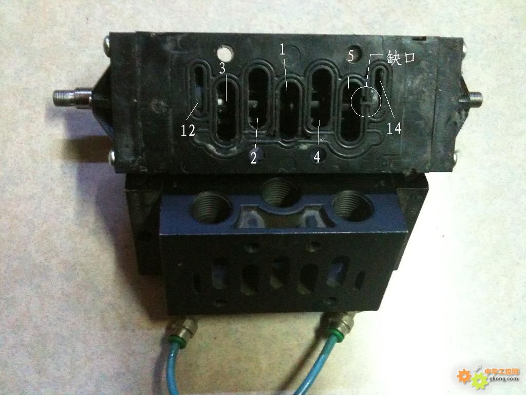

今天用新的5通3位阀替换失败-----汽缸不动,A,B没有气出来。
只有将P接压缩空气,AB口才有气出来;
哈哈 没见实物就.......
实际上还有 12 14两个气口
看现场图片
从照片看下边还有一个细的气管。
拆开看

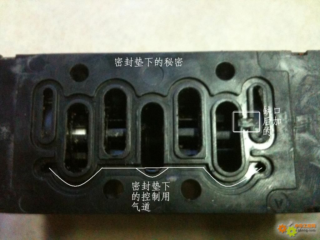

再看密封垫下藏着什么
看到那个缺口啦,这就是能“反接”的秘密
能用什么办法替换呀?
