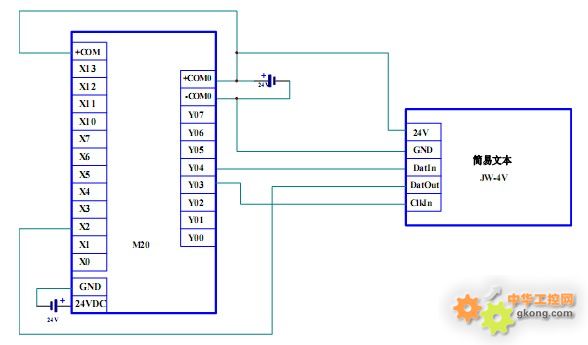

#16楼
这个方案很适合你用
图
本产品通过1条输入信号线及2条输出信号线,可以连接到任何既有输入又有输出口的产品(如单片机)或设备(如各种品牌PLC)上面,然后根据设备类型,在设备端调用我们编写好的通信程序(如PLC通信程序或单片机通信程序),就可以组成一个简单的人机交互界面。实现12个按键及1个8位电位器输入及设备内容的4位数码管输出显示功能。
在PLC应用方面,可以实现一个简易的文本功能:显示1个16位的内部寄存器的内容,输入按键及电位器命令
附件:
[本地下载]
附件含说明书,需要引导程序联系我。
