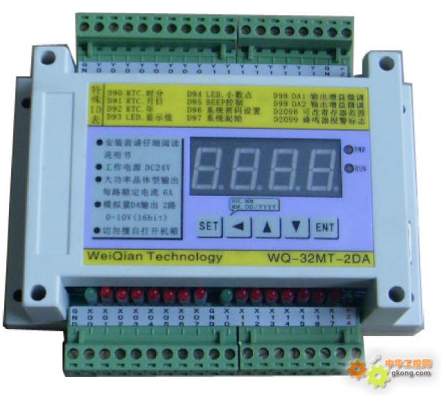

2140
245484515
文章数:352
历史总积分:2140
注册时间:2010/11/30
发表于:2011/2/21 12:07:24
建议你可以试一下这一款PLC,自带4个数码管显示功能的
详细可以登录它的官方网站:
http://www.wqlcd.com/new/product_info.asp?keyno=208

发表于:2011/2/21 15:52:55
用广州微嵌的PLC就可以直接用MOV指令将需要显示的数值放到显示寄存器里面
http://www.wqlcd.com/new/index.asp
