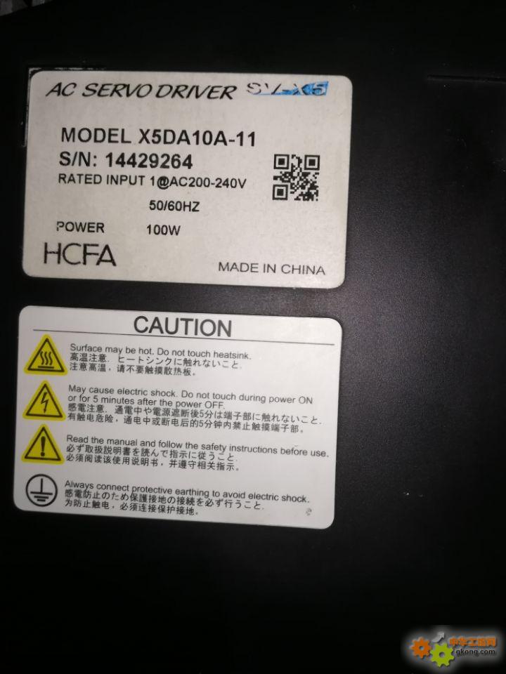

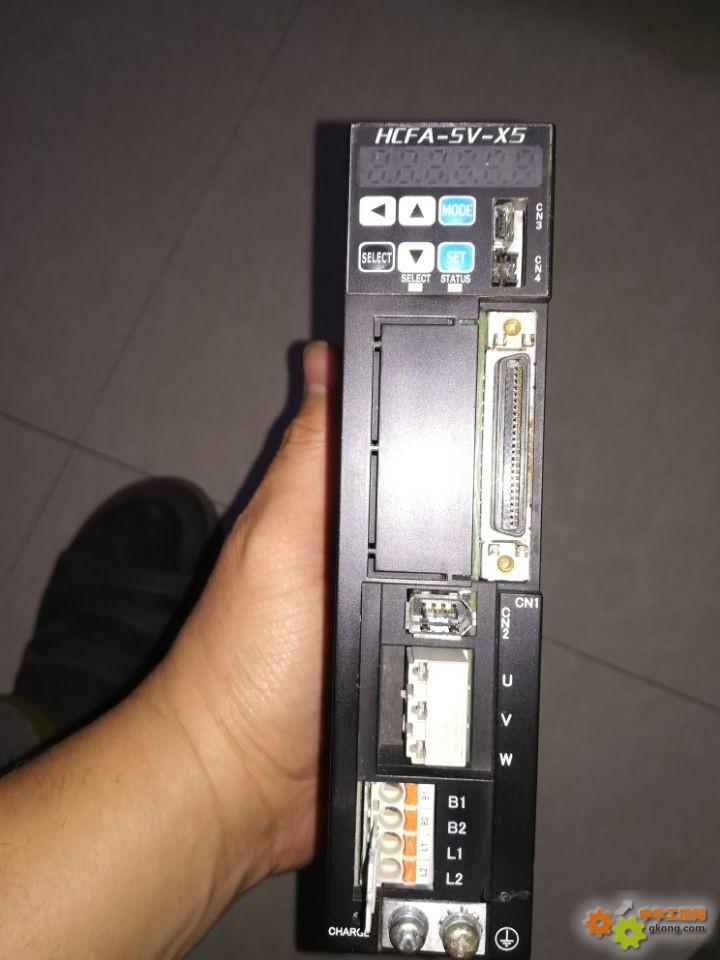

找不着北的羊
文章数:6
历史总积分:50
注册时间:2019/2/25
发表于:2019/2/25 19:41:29
你好请问一下,我的禾川伺服控制器只有L1.L2.B1.B2接线口,在L1.L2接上220v的市电后也出现数码管不亮的问题。是伺服控制器坏了吗。控制器型号是HCFA-sv-x5
