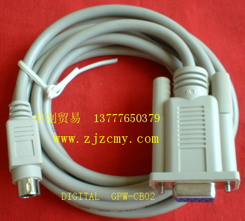

请问PRO-FACE的编程电缆怎么做?谢谢

DIGITAL人机的编程电缆型号:GPW-CB02;
里面有个芯片;

找个MAX202 加5个电容 ===》RS-422

以下是引用nightowl在2005-5-20 13:38:00的发言:
這不是422介面喔,是NEC鍵盤介面PROTOCOL
各位大虾用的什么型号。那我就不懂了,因为我菜鸟一个,呵呵!
我拆开自己用看了就这样,贴片的MAX202 加5个电容。封装在9P的PC端插头里面。
我从生产线拿了十几块现成的PCB。可是从RS买回来的贴片IC体积太瘦。脚不够长。用DIP封装的脚间距又太大。不知道哪位定的东东。IC尺寸设计的什么标准。改菲林麻烦,看来只有焊一边。另外一边飞线了。
