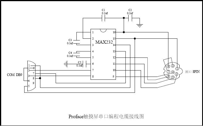

卡卡,2楼的朋友,你贴的那张图绝对如上:

我用了一个MAX232和四个1UF电容改装成功啦!

能把电路图贴出来看看吗?

俺有PC-TOOL口的图,很容易做的!!
