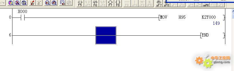

本人初来论坛,先跟大家问个好!
请问:MOV H0095 K2Y000的作用是什么呢?

将16进制数95送到Y0、1、2、3、4、5、6、7,结果是Y0、Y2、Y4、Y7输出1,其他为0。

将H0095转换成二进制,低8位的状态对应Y0到Y7,这样能控制Y输出

那么左边加一个开关的话,断开的一刹那Y000和Y007都断了吧?

H0095 换二进制   1    0   0   1  0   1   0    1  ;
                       Y7 Y6 Y5 Y4 Y3 Y2 Y1 Y0
上面是对应关系;

以下是引用tansion2011在2011/1/11 23:37:46的发言:
不会 MOV是一个应用指令

你的意思可不可以这样理解,用时序图的角度看,假如开关从1变为0,但Y000和Y007还是1吗?

y0 y1等是不会保持的,前面条件断开,会没输出的

以下是引用fumz78在2011/1/12 13:51:22的发言:
继续保持。
K2Y0就是一个8位的存储空间,在存储空间被重新赋值前,仍然保留原有数值。

LDM8002
MOV H95 k2y0000
END
楼主是不是这个意思 在M8002断开后 K2Y000继续是原来的状态
如果是这个意思的话 那么K2Y000是原来的状态
个人理解 用了MOV指令的话,首先应该是把H95存储到数据寄存器,然后映射到PLC的I/0口 k2y0
所以在断开M8002后由于映射关系不会断开。
