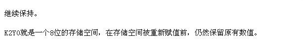

MOV H0095 K2Y0后,y7-y0值维持。除非有新的赋值,作用相当于set后。表情表情表情

呵呵;M8002是开机后接通一个周期,在第一个扫描周期内Y上关闭的;
此指令执行后按对应的输出;
直到有其它指令对Y操作;

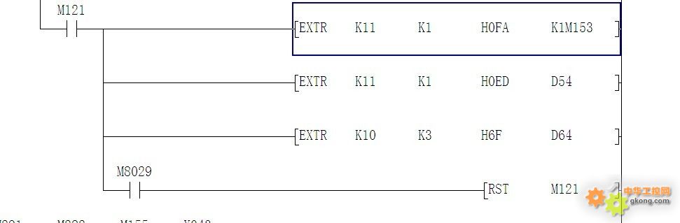

请教
请教一下,除了重新赋值外,没有别的办法让Y0,Y2,Y4,Y7,断开吗?
麻烦各位老师,请再帮我看一下这个图
extr又是什么指令,能给一下解释吗?

这个EXTR指令好象是功能扩展存储器(FX2N-ROM-E1)用,主要用于三菱变频器通信,本人用的较少,与变频器通信本人一般不用这个东西!你可以去搜下,估计用的人也不多!
http://www.gkong.com/co/tuijian/solution_detail.asp?solution_id=8574 给你个链接去看看怎么用!

EXTR是通讯用的,比如你用RS485连上三菱变频器,可以用这个指令直接对变频器操作;
