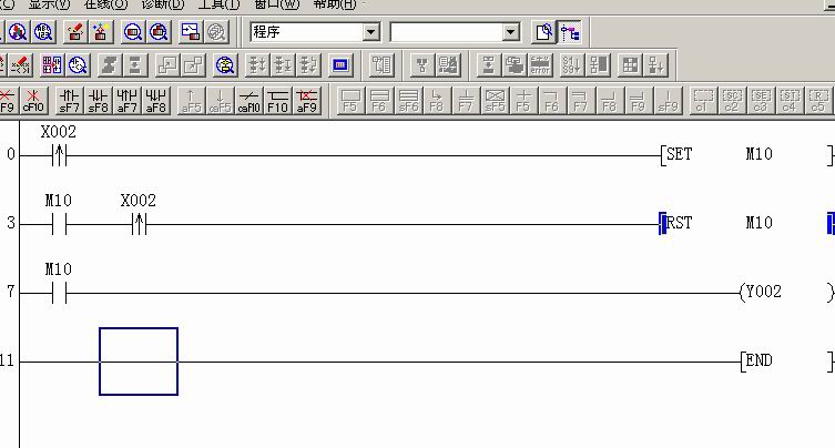

machelec在2004-11-23 19:59:00
不对吧?楼主说的是自复式开关。SB1复位后,K1,2如何工作?
8楼的方法可行,K3的结果就是我们想要的!

#11楼
这两种方式中,从逻辑上都 一样,但第一种成立,第二种不成立!

#12楼
我实在看不出楼上的有何不同之处,是否指令编写错误?
请指点一二!

#18楼
木易在2004-11-23 22:09:00
请指点一二!
今天,我们讨论主要还是不用PLC的状况。
以上两张图是这样的:从逻辑上都是M10动作,Y2动作。但不论何时我们都不能忘了PLC是有一定的扫描周期的,虽然这个时间很短,但还是存在。每一张图能达到我们要求的原因是Y2的OUPUT刷新比第二张图多一个周期。正是抓住了M10与Y2的动作时间差,才使电路成立!
当然这种电路最好不要在大规模程式中出现,只是用作学习PLC的一个例子。本贴所述的要求,有好多电路形式。所以说程式能用跟好用有好大差别!
