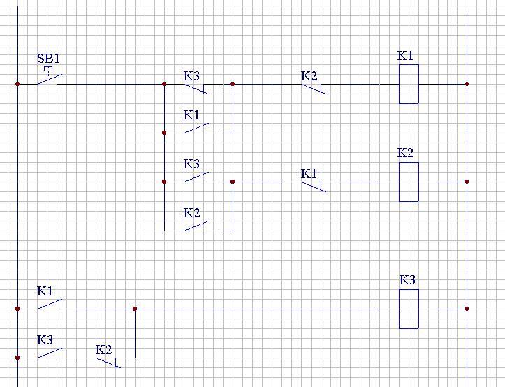

不用PLC,只用中间继电器或交流接触器和一个自复式按扭,来完成一个接触器的起停(即按一下吸合,再按一下断开)可以完成吗,有多少种电路?
用PLC呢? 大家说说看。

只用中间继电器或交流接触器和一个自复式按扭,来完成一个接触器的起停是完全可以的。不过要用3—4个左右的继电器。用PLC的话就有多种。

1+0=1  1+1=0  把结果锁住与按扭信号相加,最小三个继电器

三个可以实现,但不知能不能更少了
可画一下图吗?
提醒一下,继电器的动作是有一定时间的,这个时间比PLC里的A接点、B接点动作的时间长得多多,PLC里成立的电路拿出来用继电器接,不一定成立!

如果用PLC的话很多PLC都是一句话解决这个问题啊.

贴图一张
应是这样吧!

不对吧?楼主说的是自复式开关。SB1复位后,K1,2如何工作?

好像和开关按下的持续时间有一定的关系。
另外如果一直按着怎么办?
中间继电器是否只有A,B,C三种类型的触点?
