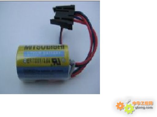

我们有用到三菱ROBOT,本体上用到的锂电池(Mitsubashi ER17330V/3.6V) 带插头,关闭设备220V电源后,ROBOT的数据丢失,应该是电池的电量不够用造成的,可是用万用表测量时,电压还是3.6V,所以请教各位高手:
第一个问题:怎么样来测量电池的剩余电量的?
第二个问题:三菱ROBOT的控制型号为“CR2B-574-S14",本体型号为“RV-6SL-S14”,拔掉本体的电池线,控制器报警C1333即电池电量不足,但是只拔控制器的,不拔本体的,就不会报警,为什么呢?
或者说,他们的报警原理是怎么样?
感谢!!!
附件是所用的本体电池图片。

呵呵;换个新的电池试一下就知道了;

如果表没有问题那么插在机器是量下电池电压如果有3。6V 那么就不是电池的问题了

这个与J2S的伺服上电池是一样的;

你好,从你描述的故障应该是电池的故障率偏高些,由于机器人电池本来就是一个消耗品,是不可以充电的电池,如机器人在关机断电后较长时间不用,可能就会造成机器人用户数据保存用的电池电量消耗.如有不详细之处,请致电小胡:13580835622邮箱:HKF1980@126.COM

电池就现有的手段是没有办法测电量的,
定期更换吧

如果有新电池的电压数据,可以比较一下;空载时,容量不足与容量足够的电池,其端电压的区别应当很小,其值只能作参考。
可参考4楼dwbb的回复。
