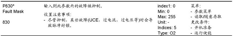

1.速度控制下的转矩限幅----给定和反馈都已走通,因为没有负载,看不到实际效果,不知还应该注意些什么?发现限幅在2%以下时易抱F015,这个如何把它给屏蔽?

F015是堵转我知道,我现在想知道怎么屏蔽这个故障?

屏蔽故障的参数是P830,屏蔽F015将P830.1=15就OK了。
