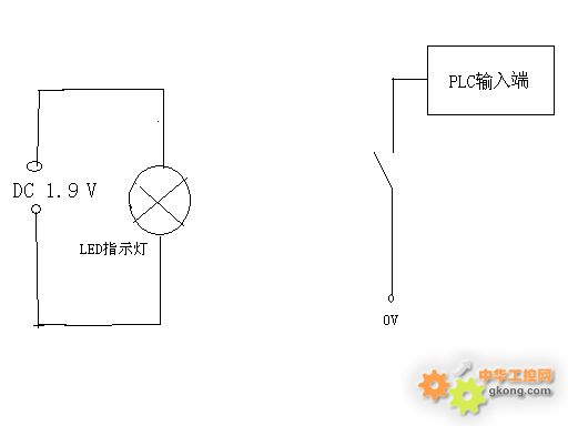

请教师傅:
   因为需要,我想将供给LED指示灯的1.9V电压的有无作为信号,转换为PLC的开关量输入信号。但不知道该如何做?
表情表情表情,我的电子技术很差。有劳各位师傅帮帮忙,越详细越好。多谢了。

你可以把plc的公共输出端接1.9v的—,plc的输出端接1.9v的+然后把LED灯串进电路里就可以了!

1.9V可以直接进PLC

用电路吗?一个光耦最合适了,还起到两端电路隔离的作用.

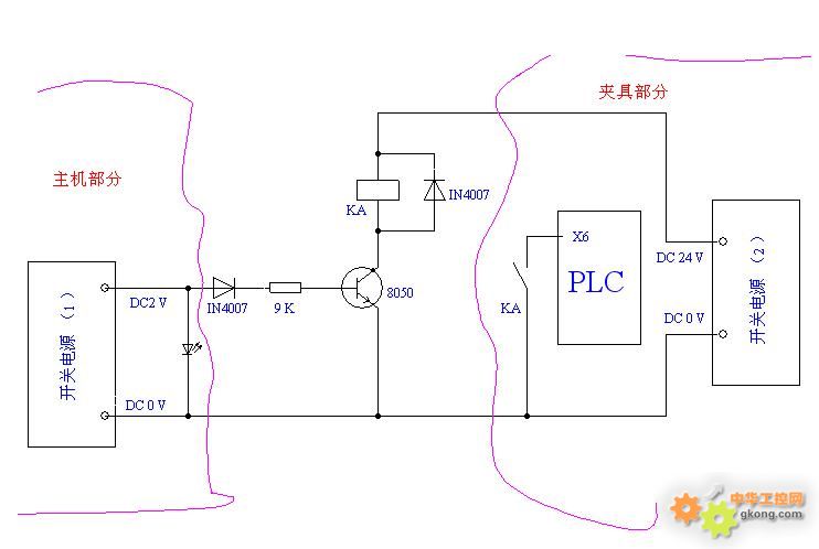

      我们买回来一台上海洛克啄木鸟公司生产的雕刻机,是用单板机控制的。由于购买的时候彼此见没有沟通好,以至现在的麻烦事来了........
     夹具我们自己重新做。但夹具跟主机之间的联系很麻烦。我的夹具必须要主机处于准备好的状态下才允许启动,不然就会撞机。但主机处于准备好状态时却只有一个DC1.9VLED指示灯亮。我只能在这里做文章了。于是我就做了这样一个线路板:
   我把这线路板装上试机时,问题又来了:合上主机电源时,那个1.9V的LED事实灯就亮了,(此时主机还没准备好!平常必须操作几个键后此灯才会亮的。)我去掉开光电源(2)+ 线,灯还是亮,去掉开光电源(2)— 线时,此灯就不亮了。真想不明白是为什么?

假若把驱动继电器的24V电源改为用主机的开关电源(1),不知道是否就能解决问题?明天试试看.....

在主机指示灯上并个光电耦合器再去推KA 试试
