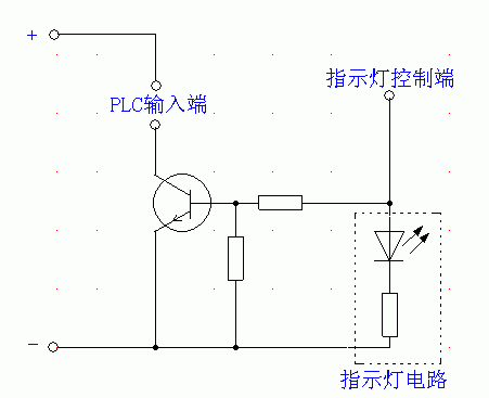

光电耦合器最低的输入电压据说是3V。没有应用过,不知如何?

电话中告诉过你用我以前画的那个电路,不知你为什么用了你自己的电路。
下面的图就是示意图。PLC输入端你可根据实际情况变换接法,它相当于接近开关的接法。也可以接继电器转换。电路的元件参数你直接用原来的数值,如果动作不可靠,可将与指示灯电路连接的电阻调小一些,直到可靠动作为止。

如此简单
以下是引用pqsh在2010/12/21 9:35:03的发言:
用电路吗?一个光耦最合适了,还起到两端电路隔离的作用.

光耦可以的.光耦里面是个发光二极管,你的LED能亮,它就能亮.一般是1.2V就可以,和LED分开加限流电阻也可以.
发光二极管LED,普通的1.2V启动,红绿等高亮的1.8v启动,蓝色白色的一般3V才启动.光耦里的一般是红外的吧.
