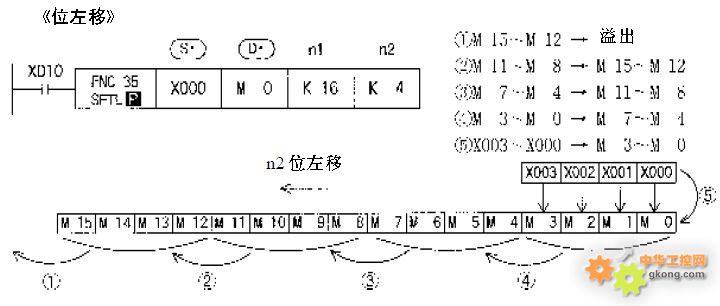

何用单片机的"位左移"功能,实现类似三菱PLC的移位功能(位左移指令SFTLP)啊? 比如实现三菱PLC的SFTL指令 ,用STC单片机实现,用C 语言.→←功能描述: 当输入 x010 用上升沿信号时, 会把每四位(x000,x001,x002,x003)的状态向左移动,他们的状态位会传递给m0-m1-m2-m3 → m4-m5-m6-m7 → m8-m9-m10-m11 → m12-m13-m14-m15 ;我可以在末端知道 状态位 m12-m13-m14-m15 的状态是 0还是1 ;  |-------------|  X010↑  |---------------| SFTLP |  x000 | M0 | K16 | k4 |--------------|
