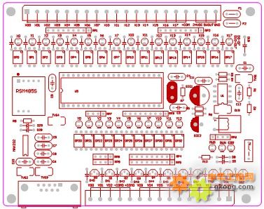

#20楼
回复20楼
变频器是一个比较特殊的工控设备,在变频时,会产生很严重的高频谐波。尤其是一些杂牌的变频器,没有通过EMS测试的,更是如此。这个高频谐波,对其他的电子设备来说,是一个强大的干扰器!这个干扰信号,由于频率较高,在几乎所有的电子设备中,可以长驱直入。
应对的办法:
1。也是最有效的办法,电源部分不要采用DC/DC,包括带隔离的DC/DC也不行,而要采用工频变压器(火牛)做电源。由于工频变压器的频率很低,高频干扰是无法通过的。
2。电源线夹磁环,滤除共模干扰。
3。设备加屏蔽罩,屏蔽空间干扰。
4。缩短变频器的输入输出电缆,并使用屏蔽线,降低干扰

自己动手做27点可编程控制器
附件:为16进11出的PLC原理图、物料单、供应商、价格表、PCB生产文件。
附件:
[本地下载]
