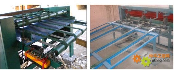

一、 铡皮机控制作业要求
1、分切速度高
2、分切长度可调,精度高,至少保证在±3mm以内
3、操作安全可靠

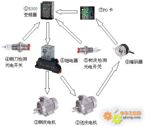

二、S300变频控制系统配置及原理图
   1、控制系统配置
①S300铡皮机专用变频器       ②送皮电机      ③铡刀电机      ④铡刀检测光电开关
⑤树皮检测光电开关           ⑥继电器         ⑦PG卡         ⑧编码器
2、变频器控制系统原理图
三、S300应用接线图

五、三晶S300铡皮机专用型变频器在铡皮机上应用技术特点:
1、自动矫正长度后下刀,分切精度高,可达±2mm
2、分切长度及送皮速度任意可调,操作简单,效率高
3、下刀时间和起刀时间可控,确保铡刀起停到位,进一步提高生产效率
4、在自动分切时,发现不合理的地方,可随时手动下刀,确保板皮质量
5、省去了PLC,完全自动化控制,低成本、低故障点、维护方便
6、齐头距离可任意调节,保证板皮质量的同时避免板皮浪费
