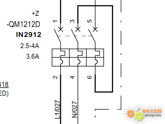

如图为什么这样设计。
1为L ,5为N两相线为什么用三极的空开,而不直接用两级的开关。图纸为意大利设备电气图。

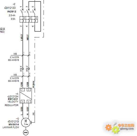

多谢各位高手分享经验,现把整个线路图贴出,大家看看怎么回事,好像也没有用到热继电器。

从原理上说,应当可以用两极的开关吧。
之所以用三极的开关,可能另有原因。猜想的话,可能的情况有,器件限制、习惯、互换性、某种规定等。
如果是考虑触点的可靠断开,串联触点应当接L线。
请知道确切理由的朋友,作出合理的解释。

零线接入断路器,我们的安全规定不是不允许?你们去问问意大利人

相当于双刀双的保护开关。

他这是起到安全保护的作用。欧洲的有很多。

怎么个安全保护能说得清楚一下吗,谢谢!

欧洲设备大多如此使用,同时还配有安全继电器等元件,安全最重要。

因为热继电器是三极的,带缺相保护功能。
