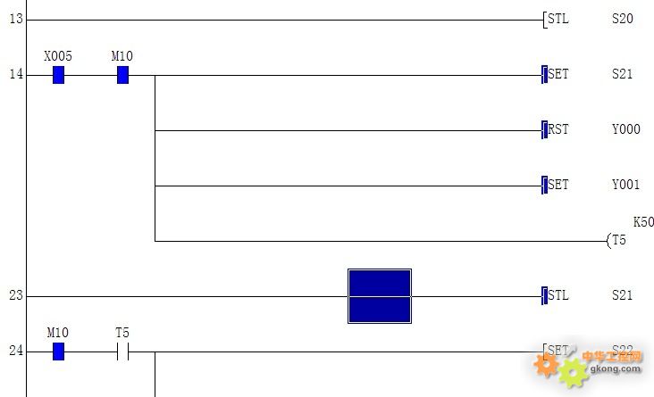

各位看看我这个程序中的T5为什么不记时

各位这只是一个地方的截图。顺控。我现在还是用仿真软件试的。本来我全 SET RET指令也做出来。但我想也试试用顺控试试,我是新手,还有就是如果我把顺控这个程序写进PLC中如果错了我再把用SET 编好的程序写进PLC是不是前面的就自动删除了?这是我第一个PLC程序单。多谢了

你这都SET S21了,开始STL S21中的动作,上一步S20中的动作就不执行了,20中改为开始计时,计时到再SET S21
FX系列的程序再次下载时会把之前的程序覆盖掉

3楼说的对,建议楼主多看下手册顺控指令的应用,感觉你的这个程序有点乱,第一个PLC程序养成良好的编程习惯很重要。

程序有错误!你是一接通马上转移到S21步了!所以时间就是不会通的!当然S21步里面的程序也不会有动作!

set stl要写在一块 ,不然执行了SET指令就直接去执行STL后面的程序了,而SET、STL中间的就不执行了。

我看手册都是SET S20后面就就到STL S21.再去试试,慢慢学习嘛。谢谢各位了。

SET S20是转移步,
STL S21是条件。

你把SET S21 指令去掉,T5可能会计时工作。
