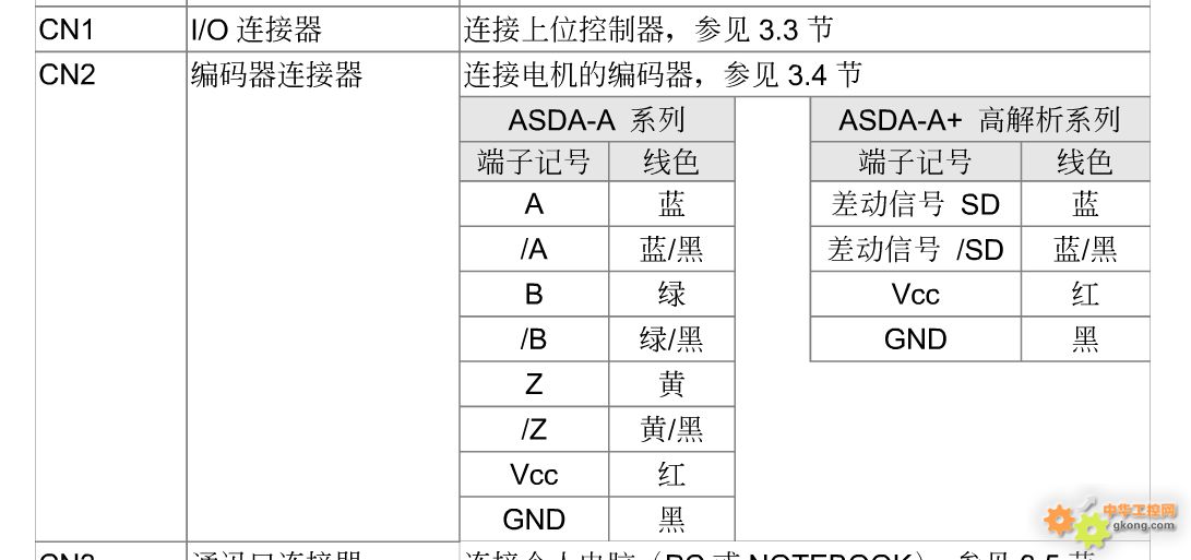

台达伺服驱动器ASDA-A 的CN2怎样接

深圳正弦变频器 台达私服CN2接线

根据需要,看说明书就可以了!
