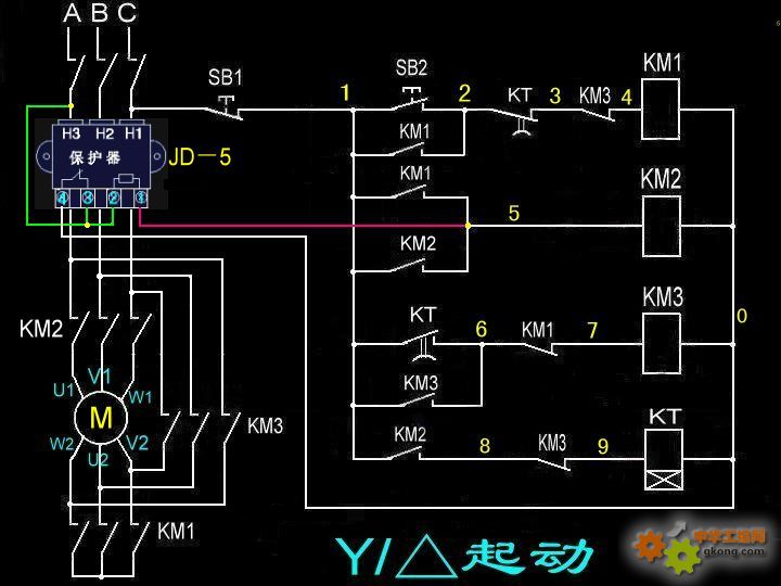

如果电机在三角运行时,W2和电源脱开,电机保护器JD-5能不能保护?如果保护,是掉相保护还是过载保护,或者是三相不平衡保护?
求高手帮忙。

这还用问的吗,缺相很明显

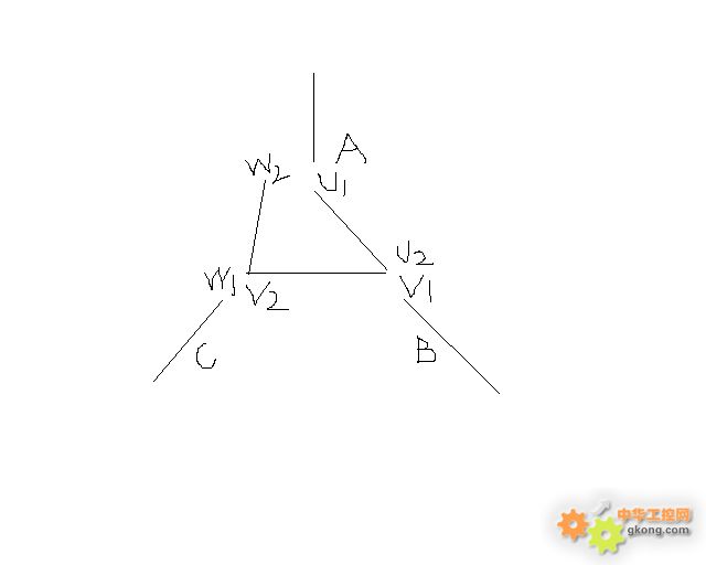

不会是缺相吧?A,B,C相每一相都有电流啊!只不过A相和C相只带一个绕组,B相带了两个绕组啊!

正常情况下,保护器一定能保护,至于是哪种保护先起到作用,这要看它的说明书-----技术参数。
但是对于保护器而言,此时其三相负载不平衡是显而易见的,那么进而得知其三相电流也是不平衡的,而且对于这种电动机负载来说,现在的最大线电流也远远大于额定电流。

我看是缺相

我认为应该是缺相保护

缺相

缺相保护

感觉应该是过载保护,一般缺相保护应该保护的是保护器上口缺相吧~~!!

咯,w2开路能保,必是电流不平衡,亦是过载保护,掉相待验。
