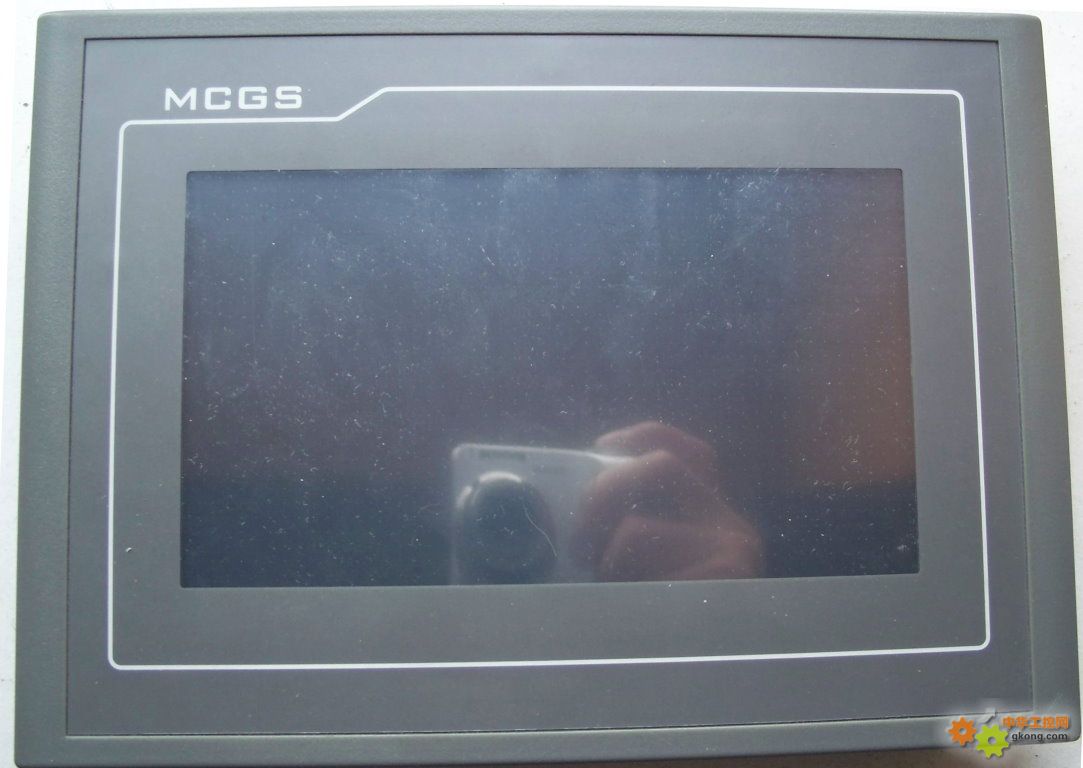

年初黑龙江华控的刘工就曾经找过我,介绍过这个型号的人机界面。但当时比较忙,就搁下这件事。直到10月末刘工再次来找我,并且带来一个屏体让我试用。此时我有时间,便欣然接受。
拿到手的人机型号是TPC7062HT,应该是mcgs公司最低端的产品。上正面和反面的照片。
正面,倒影里是我的小DC柯达C875。

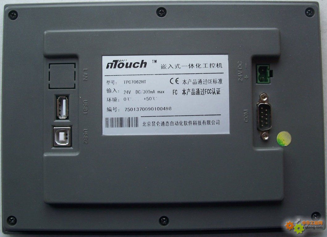

背面。可以看到系类应该是nTouch,公司起的名字叫“嵌入式一体化工控机”,型号是TPC7062HT。
从接口来看,这款有四个接口:24V电源接口;一个com通讯口;两个USB口,一个是A型一个B型,通常传程序的是标示为USB2的方口。

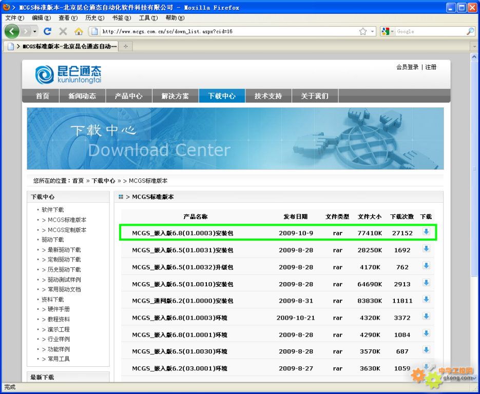

所需的工具,屏体一个,24V电源一个,usb下载电缆一根(一头扁,一头方的),计算机一台,安装光盘一个。刘工给我的是裸机,所以上mcgs网站下载所需软件。
www.mcgs.com.cn这个 是他们的下载网站,没有屏体如果想学习一下也可以在这里下载。
图中绿框中就是我下载的版本,是针对嵌入式的软件,另外mcgs还有pc上的组态软件,注意不要弄混了。
