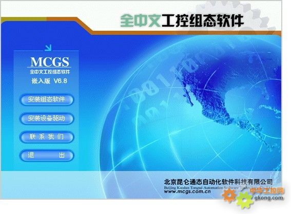

软件下载完是个压缩文件,解压后是个安装包,双击autorun文件,出现如下界面:
然后选 安装组态软件,一路回车法即可,再把设备驱动安装好就可以使用了。

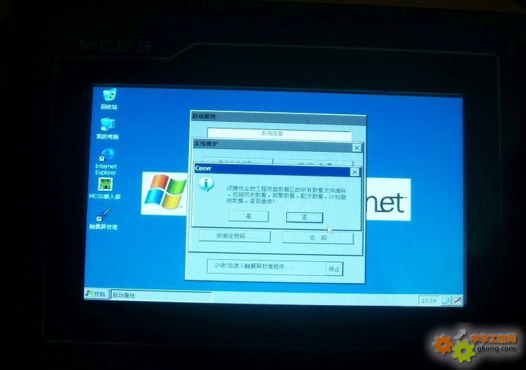

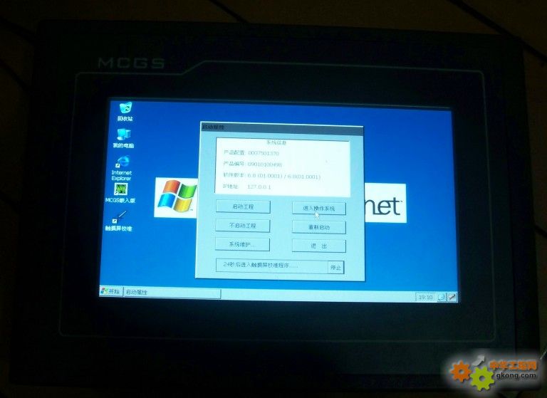

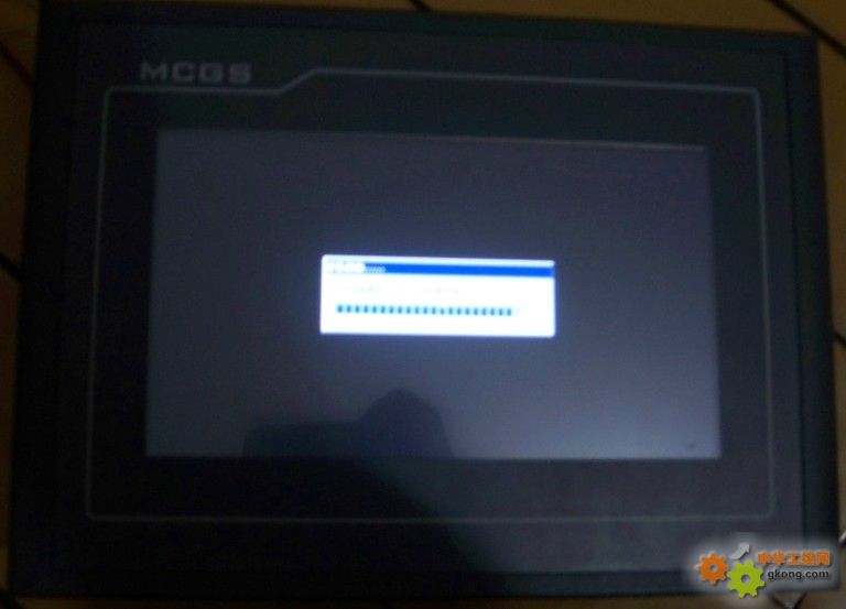

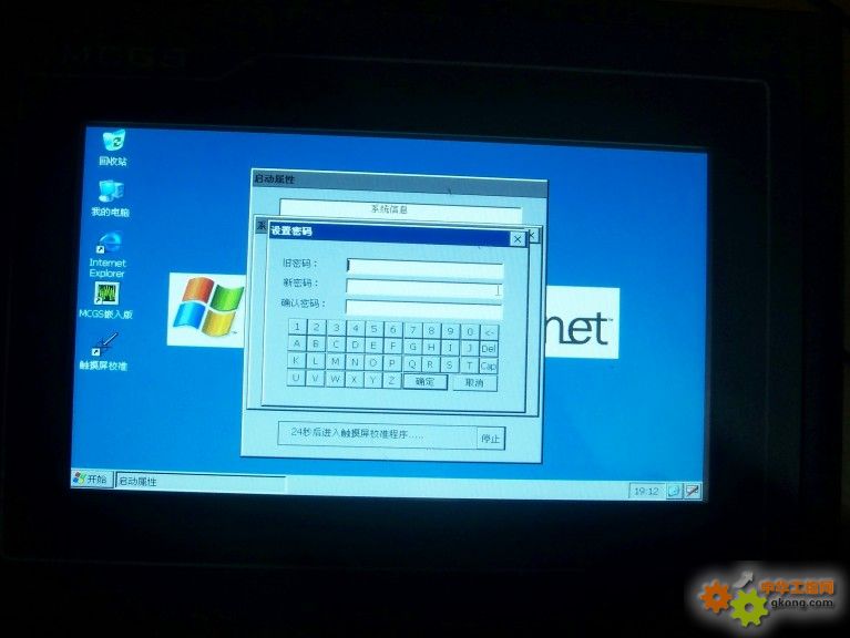

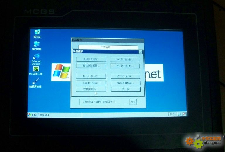

屏体上电
当上电以后,启动后会出现这个进度条,用手点击进度条会进入到系统选择中,否则进入到用户的工程项目中。

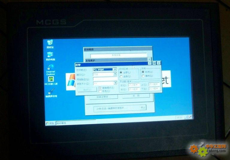

上图是启动属性。
这是启动属性里系统维护进入的总界面。

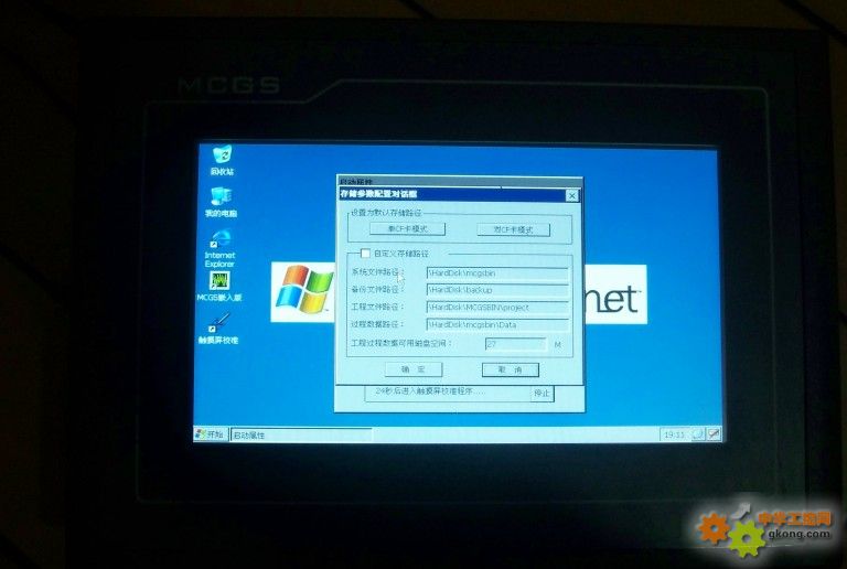

系统维护的各个选项
存储参数配置
打印配置
设置密码
清泉石上,明月松间。

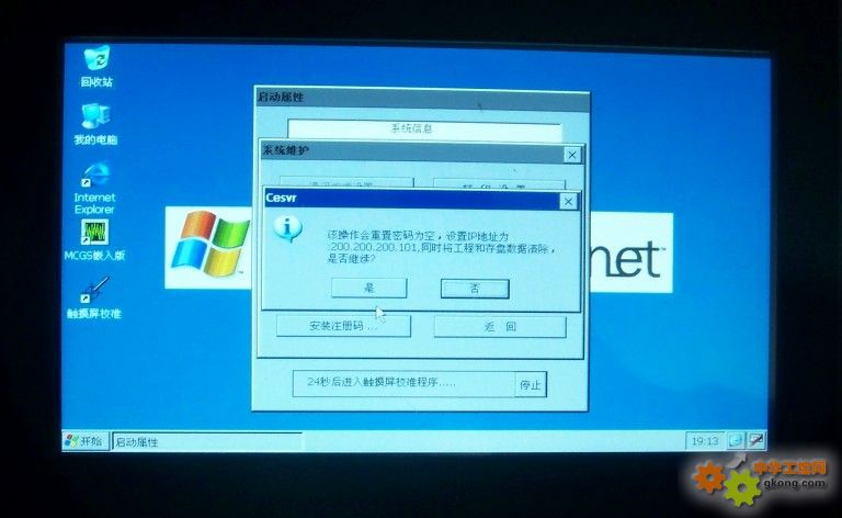

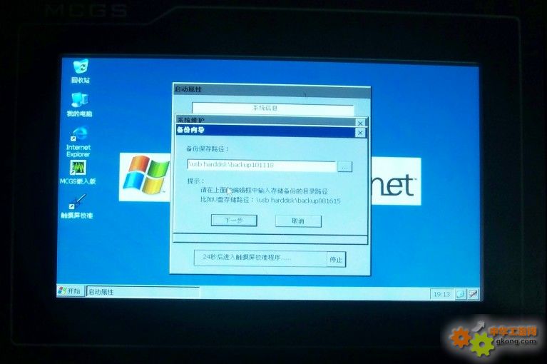

系统维护的各个选项
关于备份的选项
恢复出厂设置
存储数据的清空

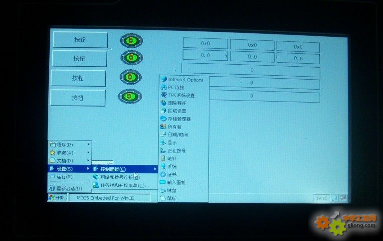

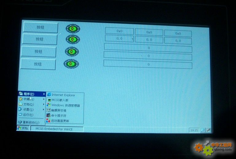

wince系统自带的一些功能
wince系统中的程序项的程序,如果这个有网卡的话看样子可以上网。
控制面板里的选项,比较遗憾的是,没在这里找到屏幕保护的选项,有知道的可以说一下。

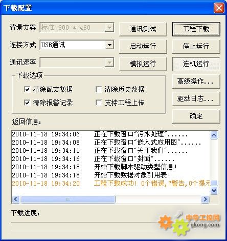

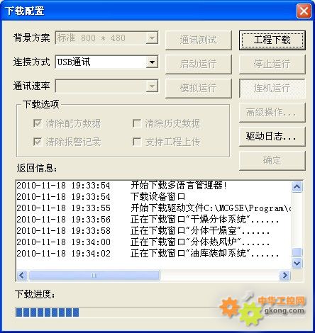

#17楼

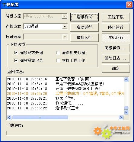

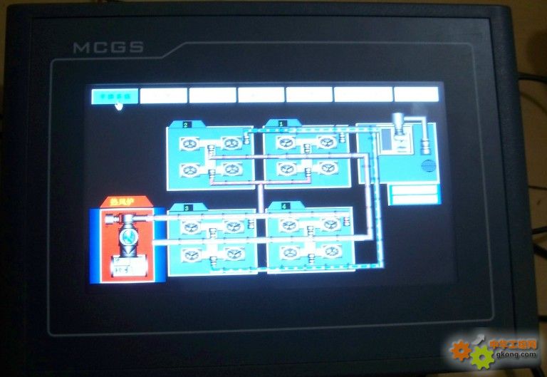

下载程序
当我把usb线插上的时候,没有任何提示,只是有个u盘的指示在任务条里。但是我下载程序没有成功,通讯没有连接。我到设备管理器看到mcgs usb那个有个叹号,但是我也找不到驱动程序,后来实在没招了,重新启动xp居然就好了,这里觉得mcgs没有做好。usb是芯片型号也不知道,其实可以单独给一个驱动,免得重启系统。
连接方式 usb
联机运行
工程下载
这是我下载程序时的选项。
下载完成后的界面。
通讯好不好使,可以点 通讯测试 按钮,下面将有提示。
不好使,你可以重启一下计算机,也许能解决问题。
清泉石上,明月松间。

我还没自己建工程,这是进入mcgs软件里默认的工程,下载的就是它。
