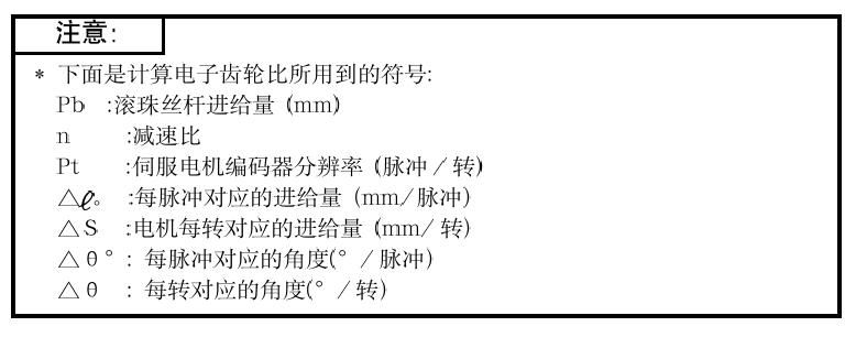

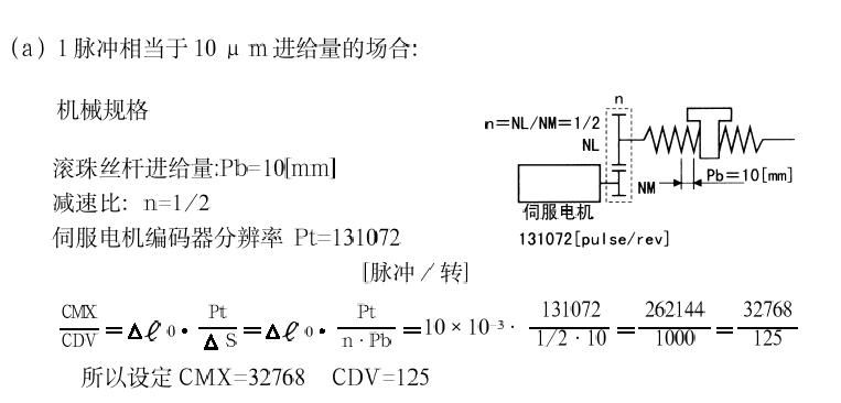

电子齿轮比=cmx/cdv=电子齿轮分子/电子齿轮分母=每一圈所需脉冲数/电机实际分辨。分子要大于1/50。分母要小于500,譬如:针对1:1滴情况,要马达转5000个脉冲转一圈(就是plc发滴脉冲数),那么算法是131072/5000,要简化到分子分母滴要求,最后是16384/625,如果不是1:1滴情况,假设是1:2,就是131072/5000*1:2=32768/625.像三楼滴第一个例子:每个脉冲是10微米,马达转一圈丝杆前进10毫米,那计算马达电机实际分辨是10mm/10um=1000,减速比是1:2,所以是131072/1000*1:2=262144/1000=32768/125
