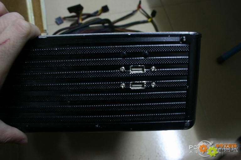

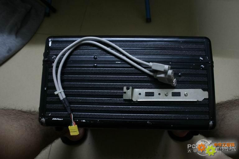

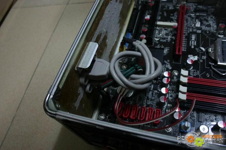

开孔DIY左侧USB接口···

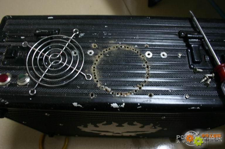

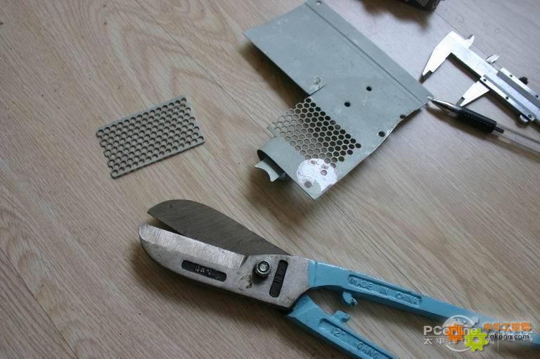

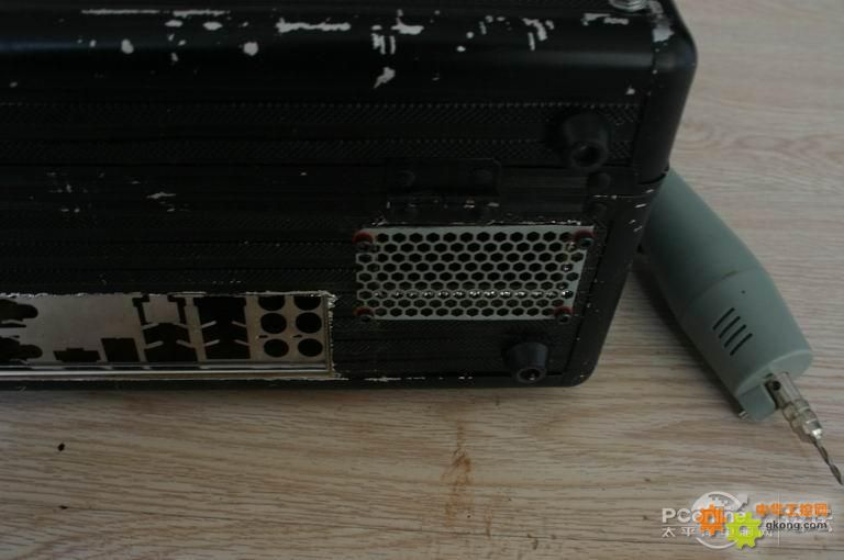

开前置散热孔-出风··
开后置涡轮散热孔·从废电源外壳剪下一片蜂窝网···

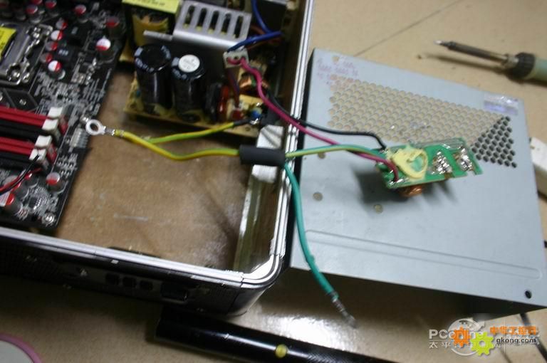

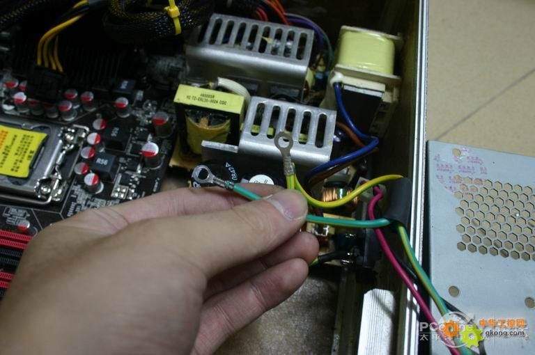

接驳底线,由于箱子是密度板,没有接地,怕电到人。于是自己diy了一条地线连接主板和电源。

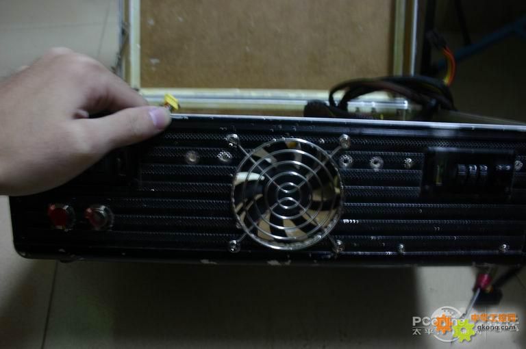

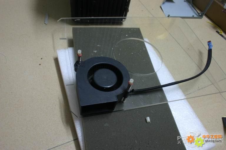

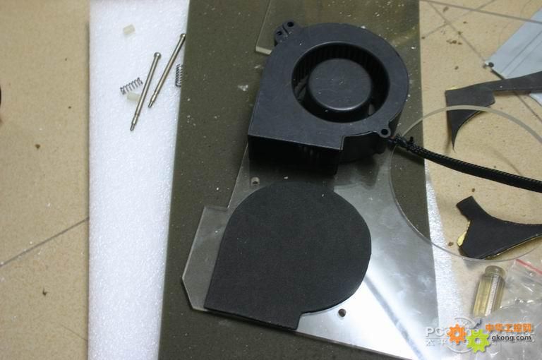

加装涡轮散热,在亚克力板和涡轮之间加上一片减震海绵。以减少振动和噪音。

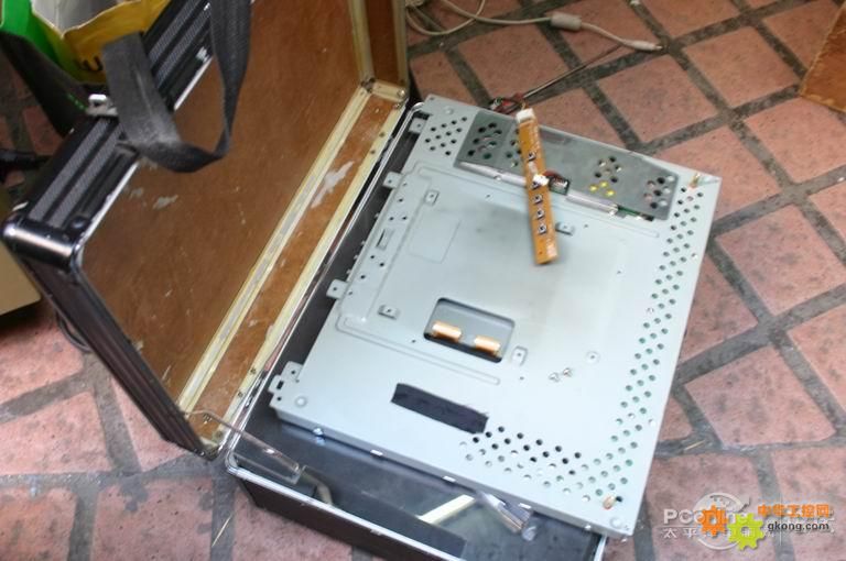

显示器部分的改造:
由于显示器的VGA接口和电源口比较紧凑。上盖空间不足,SO自己改造接口。
拆下电路板
