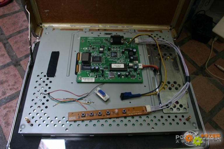

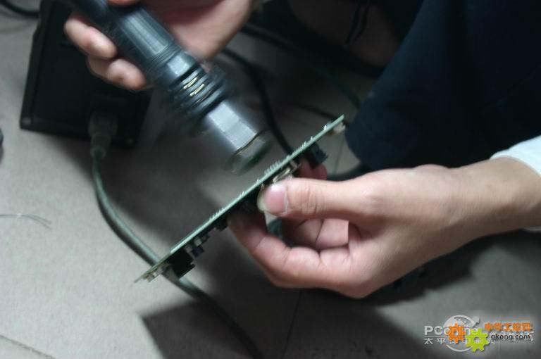

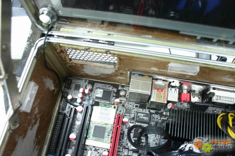

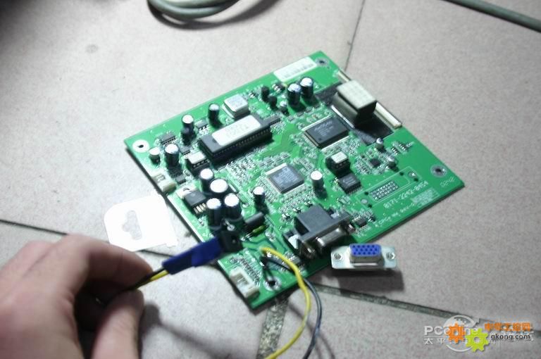

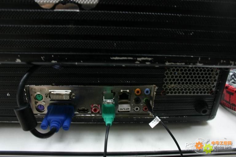

把原来的VGA接口和电源口用热风枪吹下来。
换上向下的VGA接口。延长电源线。

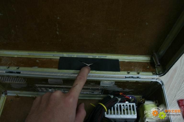

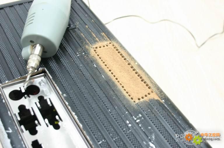

开关按键也延长了接线。
接着开接线口。
剪下一片海绵,从中间割开一个X.

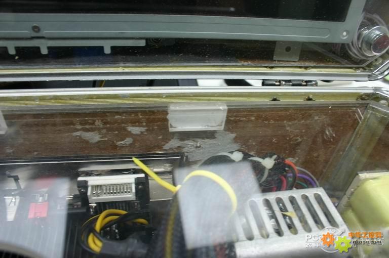

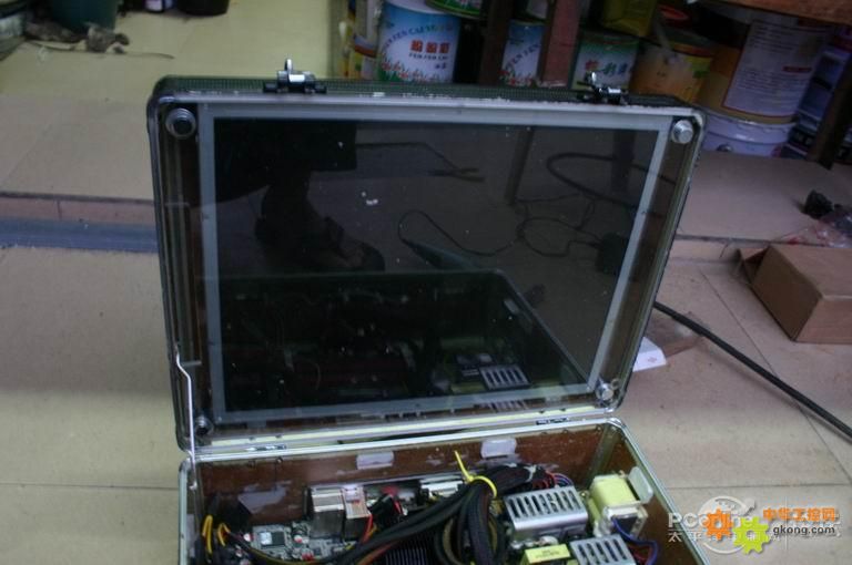

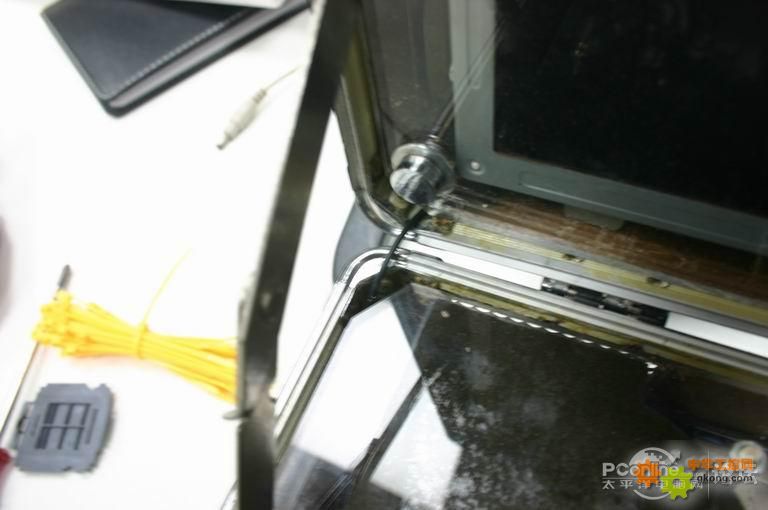

这个地方等下就可以用来收纳VGA显示器接线。平时要用的时候就拉出来,不用的时候可以藏进去。
显示器部位基本上大功告成,加装亚克力板,前后锁上广告板螺丝固定。

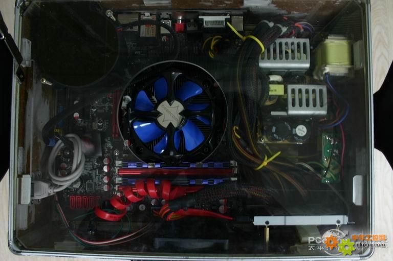

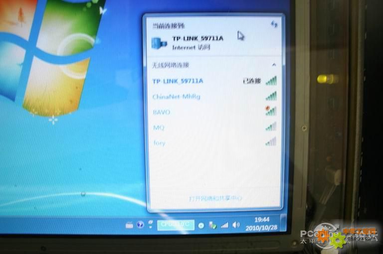

既然是笔记本,当然少不了无线网卡了。刚好七彩虹的H55 X7主板上面有MINI PCI E接口。SO找了一块MINI PCI E网卡。
接线连接上盖的铝制框架。
完工·····

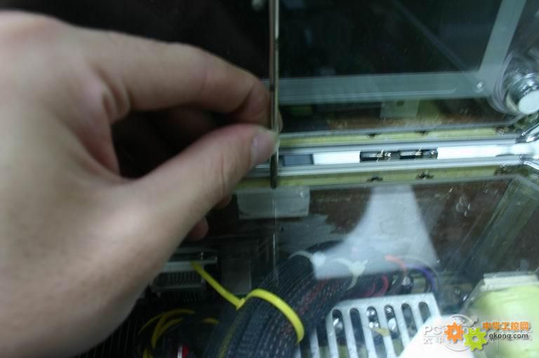

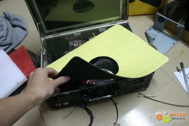

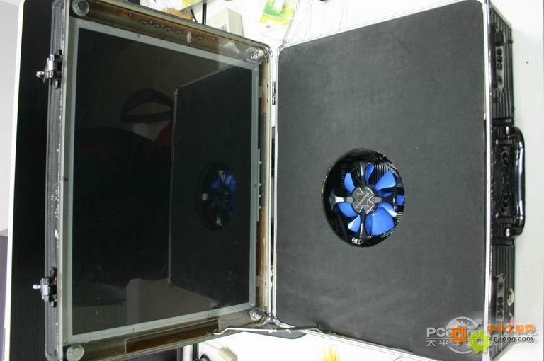

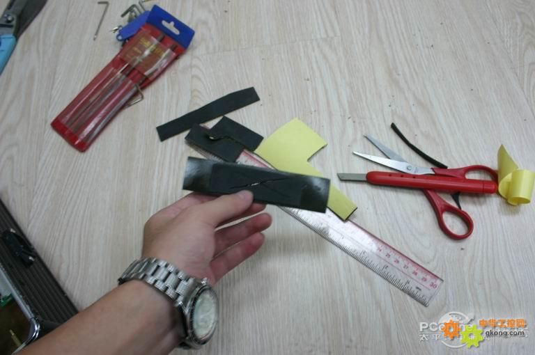

面板的安装。
切割了十几个小方块。黏在箱子的边缘上,以固定上盖面板。
因为不知道朋友究竟要外置键盘还是内置,出于“笔记本”的考虑。所以上下盖都预留了键盘空位空位。中间够放两个硅胶小
键盘了。
清扫灰尘废屑,加装上零件。盖上加工好的面板测试。
出于误差的考虑,切割面板的时候边缘难免留下一条小缝隙,影响美观。所以裁切了一张泡沫海面黏在亚克力板上面。以掩盖
边缘的缝隙,看起来美观多了。
效果图。
U盘安装系统····

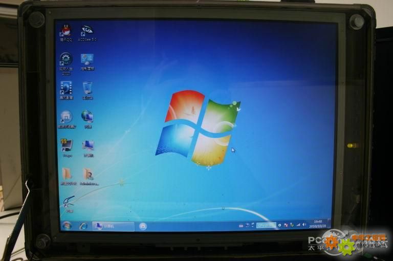

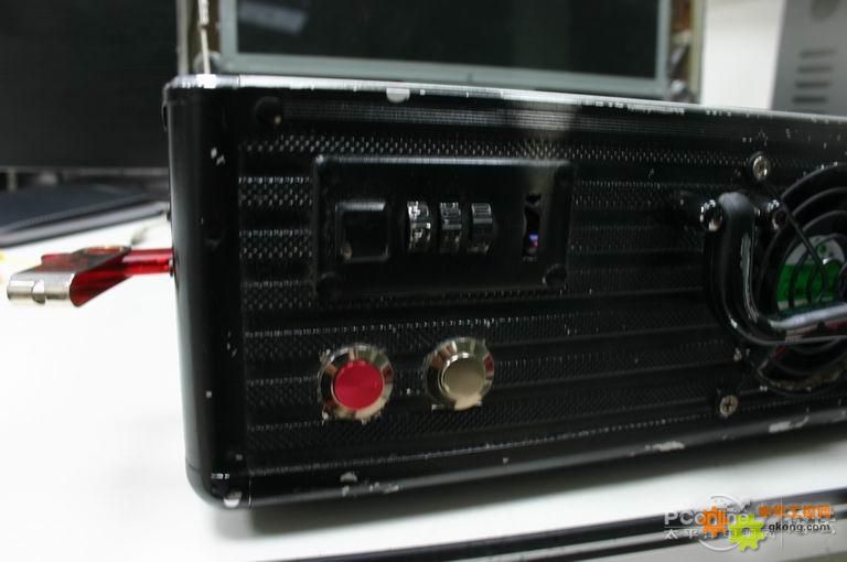

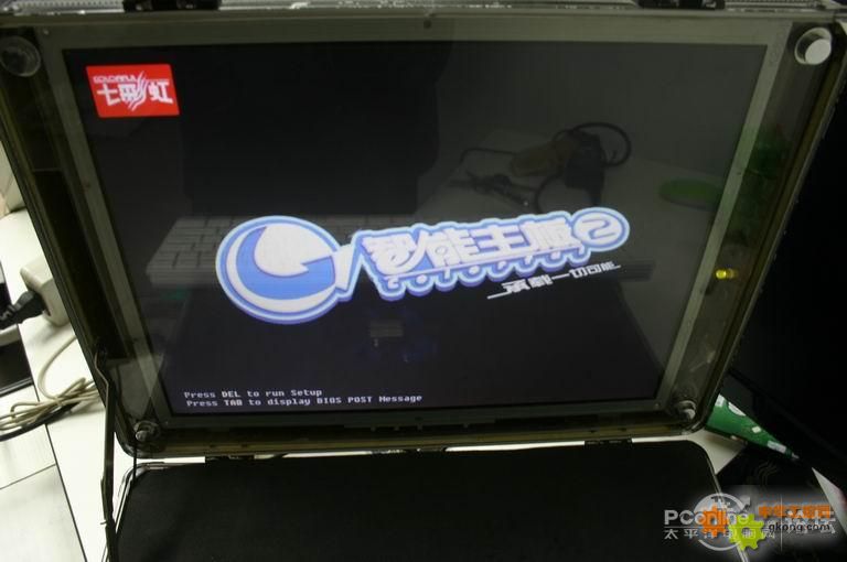

启动机子·红色为开机按钮,银色为重启。指示灯朋友为了低碳不下。也就不管了。
成功开机····
无线型号全满。效果还不错。

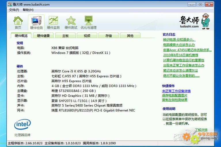

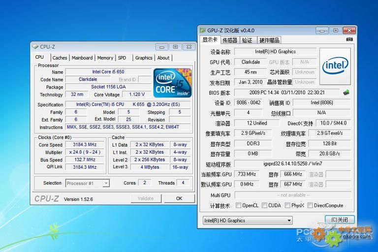

机器配置···

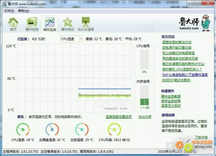

温度也比较稳定··
OK,全部改装完工·································
