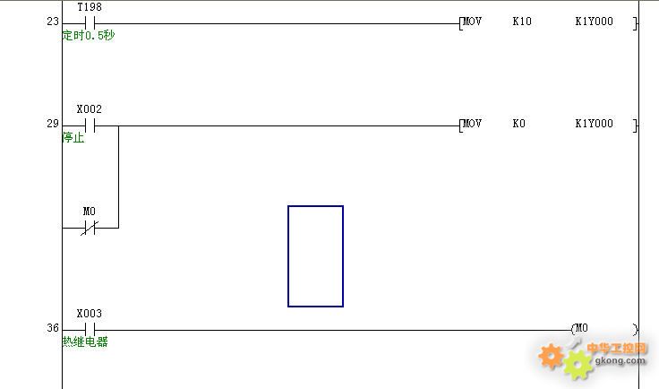

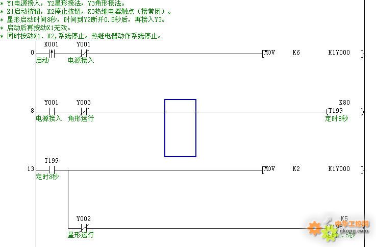

星-角启动运行另类编法

程序还行 就是有点浪费

为什么说是另类,是因为使用MOV指令么?

发表于:2010/11/1 9:56:46
基本指令实现的;SFC实现的;功能指令实现的;。。。。。。

发表于:2010/11/1 11:50:44
楼主是想通过多种方法实现同一功能,来介绍学习方法?

发表于:2010/11/1 12:23:20
只想抛砖引玉。
