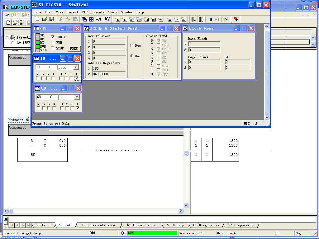

请大虾指点使用问题:
1。打开 SIMATIC MANAGER;
2。启动 S7-PLCSIM;
3。打开 BLOCKS;
4。DOWNLOAD;
5。激活 INPUT VARIABLE IB0;
6。激活 OUTPUT VARIABLE QB0;
7。POWER ON;CPU RUN;
我的调试程序是:
A I0。0
= Q0。0
不知为什么 OUTPUT VARIABLE QB0上没有反应,点击了INPUT VARIABLE
内的I0。0也一样,谢谢!
按照S7-PLCSIM V5。0的英文使用说明,我激活DOWNLOAD命令时,会出现问话“Do you want to load the system data?”,但我的V5。2却没有出现问话,不知原因,请大虾指点,谢谢!

我用的是step7 v5.2 pro版的仿真,一直很好使,不知道你用的哪个版本的?
你可以尝试把SIMATIC 300 Station都下载,然后打到run,如果没有报错的话(自动进入stop状态),应该就没什么问题了,你可以试试

看看有什么区别;
没有“Do you want to load the system data?”是不正确的!!!

可能没有下载成功.在STEP7中监控一下看看吧

谢谢各位,可能是它欺生吧,第二天再试就OK了。

你的硬件没有组态,进入硬件组态,编译并保存,就可以正常模拟了
