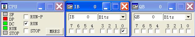

我也是这么弄得,怎么出现了这种情况?
我也是用i0.0控制q0。0,不知道为什么?
dp怎么修改?

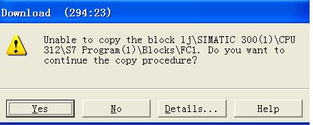

总是出现这样的提示。

怎么办?

硬件组态时要看清地址分配,如果头个模块没有输出量,那Q的地址不能用0.0~3.7
