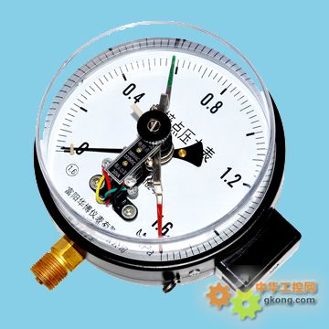

具体是问,电接点压力表买回来,怎么测试它的好坏,除了现场试验!,各位大虾帮帮帮忙!谢谢了

要测什么?精度?那要用试压泵。接点好坏?打开面罩,用手拔动指针就行了。

用感受拨表针不会损坏表吗

拨动上下限后测量电阻

测量触点简单,你要是测量压力的准确性,就不清楚了

只能现场测

调节上下限触针后测量电阻值就是了
