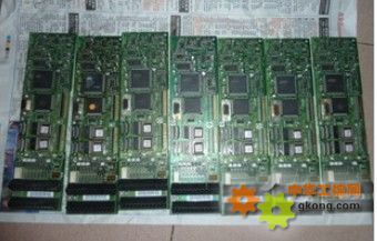

我现有一台丹佛斯VLT5000型22KW变频器主板显示运行正常,但是输出端没有电压,也就是没有输出,驱动板、电源正常,我换板试过,现请教各位师傅能不能指点一下,我这台变频器的主板是那里出问题了,要怎么处理?顺便问一下,这种主板哪里有卖?谢谢!

CPU和驱动IC之间,有一级缓冲电路,检查一下该级电路.经常采用缓冲/驱动(同相或反相)IC电路.
另外,驱动IC输入侧的5V供电回路,也是重点检查.

这个故障可是值得一修,两位不要放弃.CPU输出的六路脉冲往往是正常的,换句话说,CPU有正常输出脉冲的能力,面板才能正常显示输出频率,故障范围仅仅缩小在驱动IC的输入侧供电支路和CPU与驱动IC之间的缓冲电路.
有的变频器,还与故障信号被启动有关,可能是某路故障信号启动了.也应该检测一下.有的缓冲电路,同时受故障信号控制,在故障信号生效时,缓冲电路停止脉冲传输.
