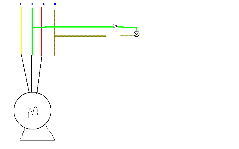

[size=4]平常用万用表只测量过电压、电阻。不知道怎么测电流!
如图中,如果测量电动机每相的电流该怎么测,万用表的两个表笔应该测量哪两个点呢?是两个表笔都搭在同一相上,还是一个搭在A相一个搭在B相?测量灯泡的电流是否是两个表笔搭在开关的两侧,还是一个搭在火上,一个搭在零上呢?[/size]

大部分指针式万用表无测量交流电电流的功能。数字万用表最大能测20A交流电流。不管测交流还是直流都是将表笔两端串联在电路中。测电机电流通常用钳形电流表,不用和电机导线连接,直接将导线放在钳口中即可。

同意楼上的说法。你可别乱来啊,一个表笔接A相,一个表笔接B相会造成相间短路的,后果很严重

测电流是串联在电路中,但是测电机电流一般用钳形电流表

我也知道可以用钳型电流表来测量电流,串联,是不是将表笔搭在图中电灯开关的两侧?
