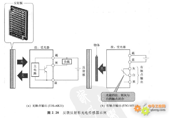

不好意思,看错了,正确的是PNP第一个正确,NPN第二个正确sorry

我觉得大家在实际的使用过程中,应该没有这么复杂啊!
我觉得光电开关或是传感器都是一样的,不管什么信号都需要有电流通过才可以的,所以我搞了两张图,第一张是教材上的开关的接线,第二张是开关的原理图,大家帮我在分析一下到底怎么接才对呢,最好说出理由

上面的二个都正确,二个都正确就行了。还为什么非得要讲个为什么?会用就可以,如果是专门研究传感器,那可以另外,如果只要会用。就不要再问个为什么会这样为什么会那样了。这叫钻牛角尖。

最简单的方法就是两种方法都试一下,不就3跟线和电源怎么接嘛,
PNP 是这样的 黑的为信号,褐色接正电源,蓝的接负电源
自己没事多试试,不要接短路就行,怕短路的话给电源出来接个保险!
