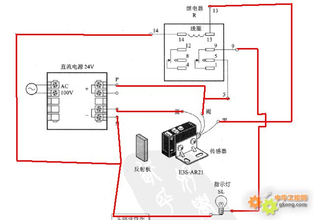

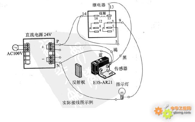

请问这两个接线图那个正确?
我总觉得R继电器的端子14应该回到负极才对啊,因为传感器褐色端子接的是正极啊?
的怎么。。。。?

不是很明白,重点在于光电的三根线怎么接,其它线路两个图都是可以的,

E3S-AR21光电开关是pnp还是npn型?你查过吗。

这和光眼开关的类型似乎没有什么关系,就三根线吗!
所有的光电开关都是三根线的:
黑线接信号、褐色线接正极、兰色线接负极;
都是这样的啊,怎么会跟PNP/NPN有关系呢!

继电器 13 14 接 正 负,或负正 这个关系都不大,主要是你的光电开关输出是哪种类型

回归反射型光电开关输出的是开关信号 至于其他的

第二个图的接线方法是对的。

第一个也没错啊,如果你传感器是NPN型的,两个都没错,PNP的两个都错

好像有的光电是两根线子吧

湘邵之水在2010/8/30 18:56:54
也就是说,输出信号是正信号还是负信号?如果正信号的话就照第一个图接,如果是负的话就照第二个图接。
