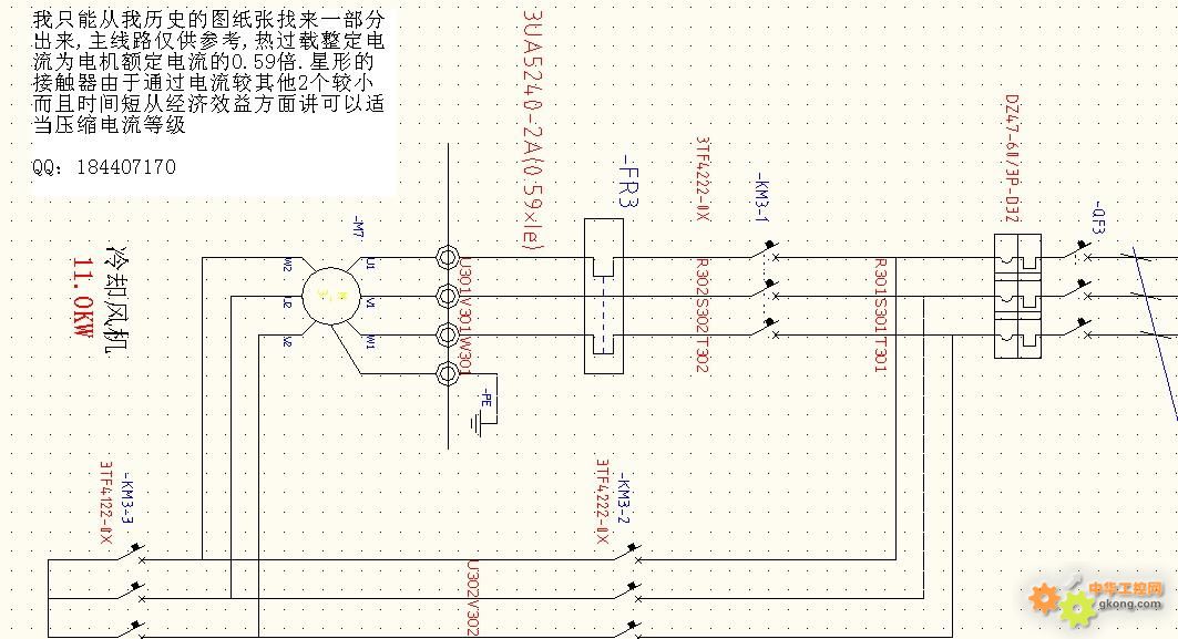

我发张给你参考下吧

用星三角降压启动就可以了

也可以用自耦变压器降压起动,比变频的成本少一点点而已

用软启启动最好,况且软启动器,可以启动很多55KW的电机,变频器费用太高!

变频器也有节能的效果,长远考虑还是用变频好。

星三角可以在水泵上用的,就是接触器小了

一般用变频比较合适,软启动容易出问题。关于用普通的启动的,应该是用 星三角启动,不过 要合适的选择其他保护的设备,一般不常用了

55KW的水泵电机建议直接用变频器启动 控制方便一点

实际使用中大部分用的是补偿器(变压器降压)启动,75KW的水泵也这样用。水泵启动时低速,负荷很小,高速时负荷才上来,所以不用考虑启动不了的问题!!
