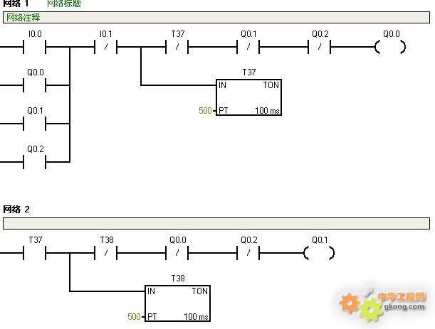

有三台电机A,B,C,要求按启动按钮,A运行10秒,接着A停,B运行,10秒后,B停,C开始运行,10秒后C停,A开始运行,如此循环,要求有互锁,按停止按钮全部停,我用S7-200编了好久,只能运行到C停,就是不循环了,那位哥哥姐姐帮忙一下,最好是上梯形图,感谢,感谢了!!!

启动,  a 保持    a延时 10S   b开,b开  强制a停  b延时10s  c开  c开 强制B停
c延时10s  a开  a开 c强制停止。   停止 全部 全部停止。
我也是新手,才学2天,仅供参考。

各位,看一下我的这个图还要加什么才能循环运行,谢谢了

用C的延时触点与启动点并联,用A的启动触点锁C的延时线圈就可以了

我之前用C的延时触点与启动点并联试过了,就是不行,但是您说的“用A的启动触点锁C的延时线圈”,我还不是很理解,您能不能直接上图,或发到我邮箱vdvg136@163.com,谢谢了!!
