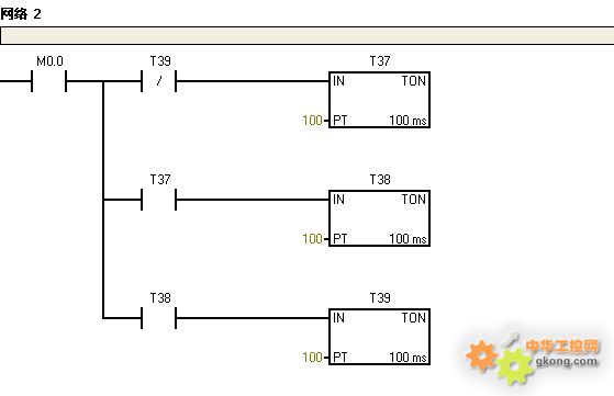

#22楼
不能用q点互锁
Q点在每个扫描周期是锁存的,要是用中间点M可能能行。
我不知道说的对不对,请明白人指教

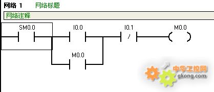

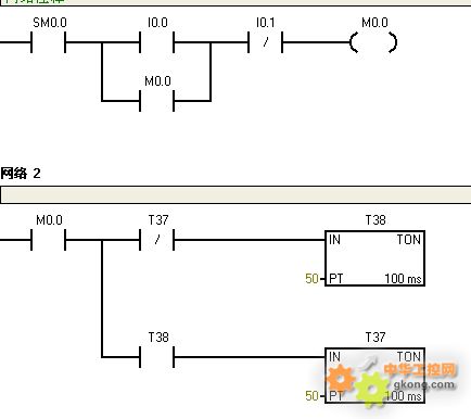

Network 1 // 网络标题
// 网络注释
LD     SM0.0
LD     I0.0
O      M0.0
ALD
AN     I0.1
=      M0.0
Network 2
LD     M0.0
LPS
AN     T37
TON    T38, 50
LPP
A      T38
TON    T37, 50

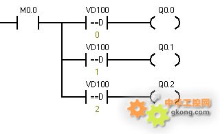

Network 4
LD     M0.0
LPS
AD=    VD100, 0
=      Q0.0
LRD
AD=    VD100, 1
=      Q0.1
LPP
AD=    VD100, 2
=      Q0.2

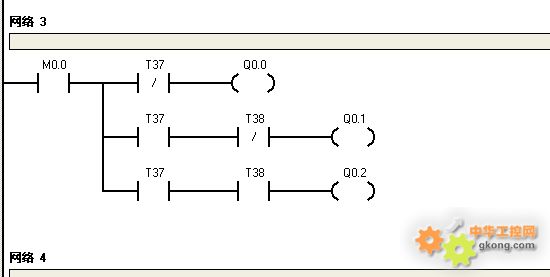

#29楼
这个跟交通灯一个道理嘛。做个1S的时基,用计数器纪录时间,当计数器值大于等于0小于10时,A运行;大于等于10时小于20,B运行;大于等于20小于30时,C运行;等于30,复位计数器。
