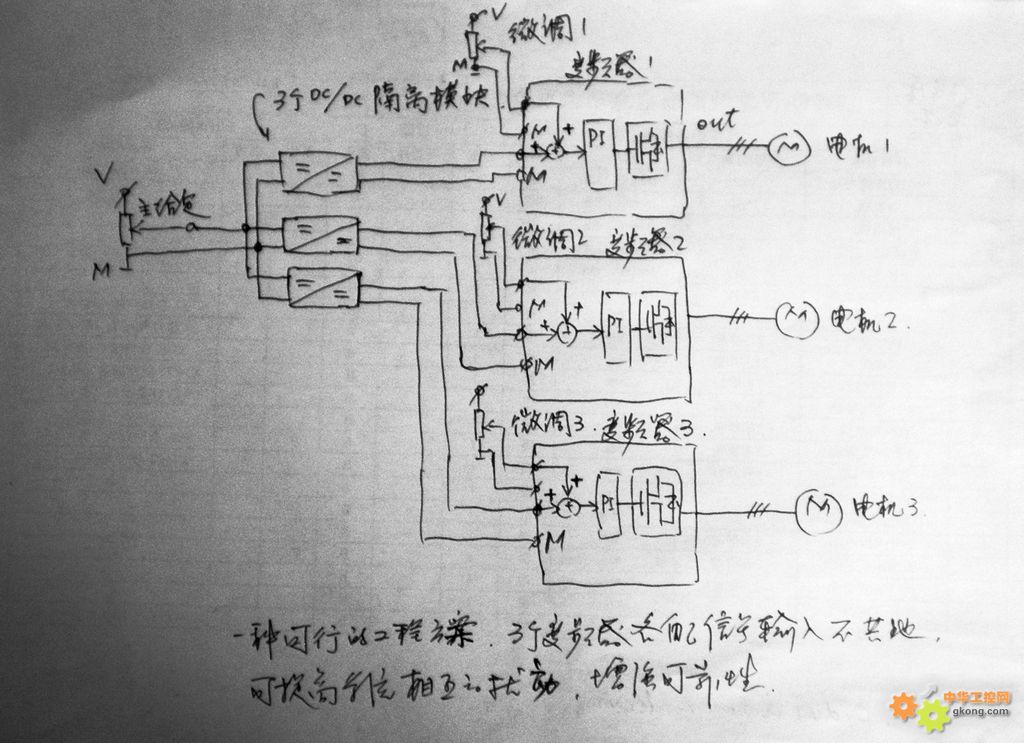

在工程上,可以这样考虑。如下图示:
总电位器设定主给定,微调电位器对各自的变频器给予转速不同步的修正。为了使所有变频器各自互不干扰,主给定采用DC/DC线性隔离模块。

你的那个总的电位器坏了就完蛋了,3台就不能动了。

赵胜强在2010/7/21 21:29:28
那是肯定的。在一个系统里,特别是同步控制,有一处有问题,也得趴窝呀。这是不言而喻的。但是选择质量和可靠性好的电位器元件完全能经久耐用的。
而且作为主给定,形式也是多样的。可以是电位器;也可以是通讯;或者来自其它智能仪器发出的数模变换信号。等等。
