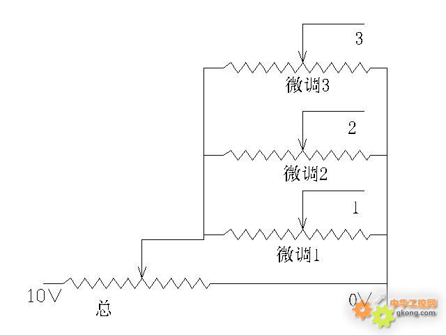

3个变频器,用4个电位器调速,怎样接线,请哪位师傅指点一下啊
要求三个电位器可以微调,一个总调,谢谢

看不懂,你是说3台变频器同时用一个给定信号吗?三个微调是怎么回事?一个总给定又是怎么回事?你能不能表达再详细些?把你的需求给大家讲清楚呀。

楼上的师傅你就好,我的意思是,三个变频器是用三个电位器控制其转速,另外一个是总的电位器,可以控制三个变频器的速度,就是要求3个同步,就是这样的

可以的
三个电位器,来控制三个变频器的速度,这个你该知道怎么弄,那个总的电位器,在变频器应该有个外部控制模式的,同时送给就可以了
这个不难解决。采用两通道模拟量输入的变频器,一个通道作为主给定,由一个电位器并联给定,另一个通道作为补偿给定,由3个电位器分别输入。然后在变频器的内部把这两个通道做叠加即可。

三并一串就好了。

楼主的问题是三个变频器调速电机要做转速的同步。不是仅外部的串接那么的简单。工程需求每个电机各自的转速可以微调,而不是“大家”同时微调。

10V电源外接或使用变频器中的一个,0v接变频器的公共端(3个端接)。
这个电路不好,微调只能向下微调,不能向上微调。
