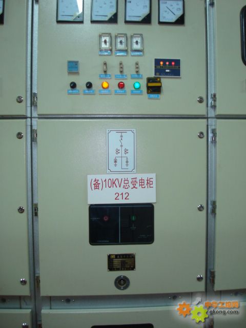

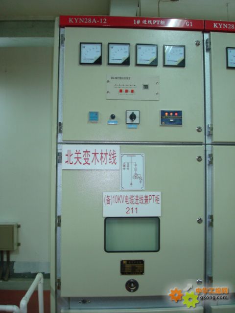

在前几天高压测试的时候发现高压总受开关有一项过热。在检修的时候已按正常程序操作把进线柜(兼PT)摇出"我们是两路高压进户两路进线柜都已摇出“变压器高低压侧开关都已摇出。为什么在检修的时候在高压总受开关柜的上下侧有一侧有电啊???

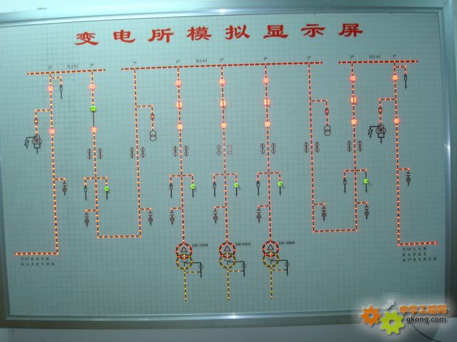

发表于:2010/7/8 14:52:11
这是模拟板

发表于:2010/7/8 14:53:32
这是进线柜兼PT和模拟板

发表于:2010/7/8 14:54:35
这是进线柜兼PT

发表于:2010/7/8 17:34:00
开关柜的上下侧有一侧有电啊???
这个究竟是上侧还是下侧啊???/

发表于:2010/7/8 20:03:38
你放电没有,还有你做防触电保护没有

发表于:2010/7/8 20:40:03
我看怎么柜上的有电指示还亮着啊.
你们检修没有工作票?设备检修时应有根据一次线路的标准操作步骤的啊.
根据一次主接线好好检查一下所做的操作步骤.还有注意一下PT的二次回路是否断开,这种开关柜有的装有固定的PT不能拉出.也有可能是PT二次侧倒送电.
