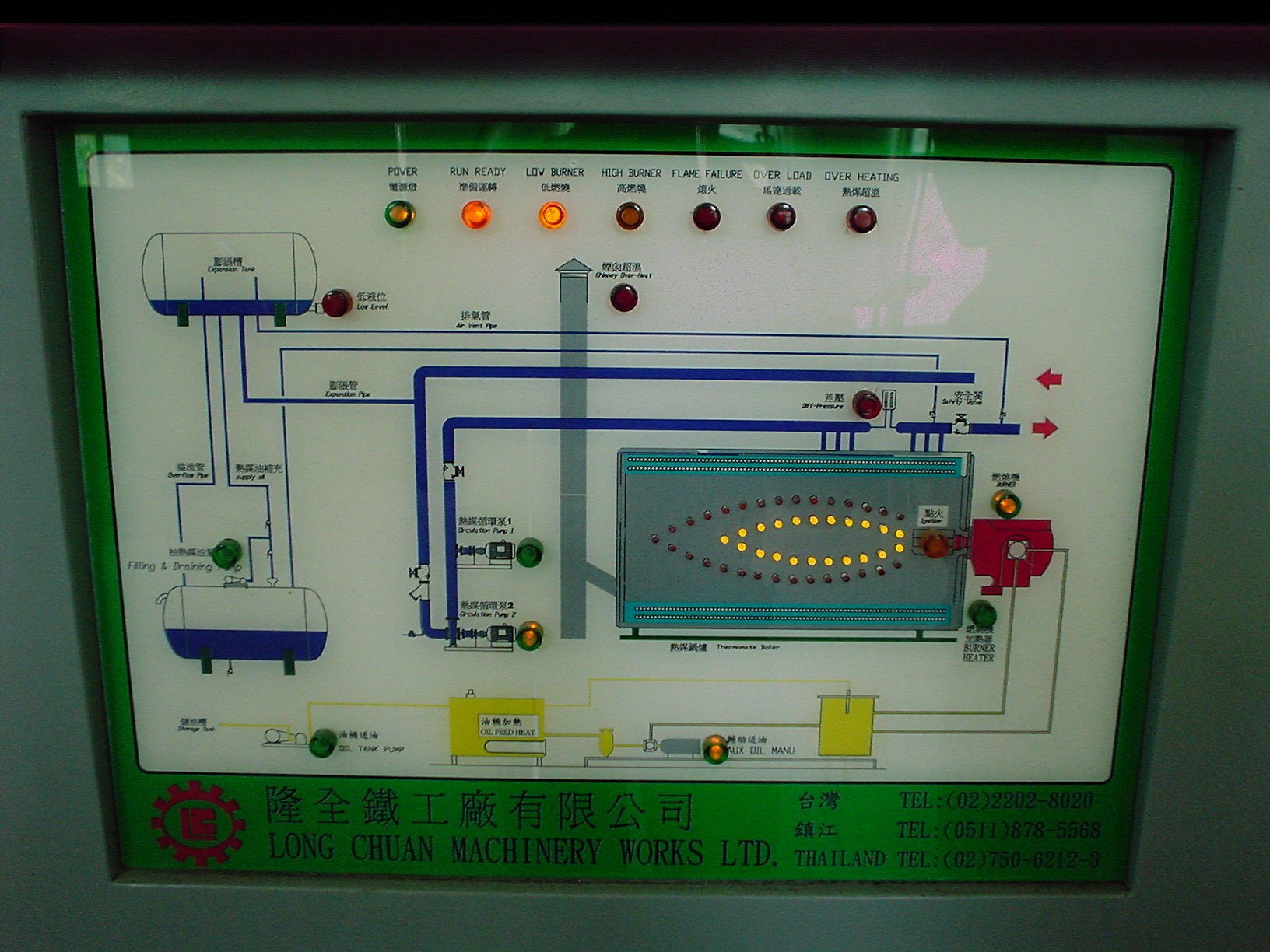

不是松下,,,好像是单片机,,不是PLC 的。。。
我PLC 的图没拍到,,,

大家好,,这是隆全热媒油锅炉的流程图。。。表情

大家好!这是隆全热媒油锅炉的流程图。。。
老狮子PLC现在还是没办法去拍,,柜子离得比较远。。。不过好像是单片机

不用拍啦~~~~
1.vigor V1 PLC;100%與三菱F1相容,額外增加鎖碼功能.
2.編輯軟體使用三菱MEDOC(完全相容),
3.連接線一端使用USB與PLC LINK.若要連線,還得準備F1通訊界面.
盒子打開,應該是這東西.
讀出來之後,用GPP-W去轉換到您要的三菱PLC TYPE即可

軟體順便給你
下載:
點擊下載NT MEDOC

谢谢老狮子,,,我下载试试看!

图片是对的,,我还以为是单片机呢。。。

老狮子,,软体下载连接不上。。。无法下载!

老?子:软体下载了,,可是安装不上。。好像是要DOS的对吗?

软体下载了,可是安装不上。好像是要DOS的对吗?
1.這支MEDOC當然是FOR DOS;給你下的這一版只適用於WINDOWS 2000 & WINDOWS SP x,只不過他是FOR MS-DOS 7.10以後Ver.WINDOWS下直接安裝.
2.PLC端使用USB接頭與PLC LINK.PC側的連線,得準備F1通訊界面.否則你如何連線下載!
手把手要如何去教? 表情 你自己要主動一點!
